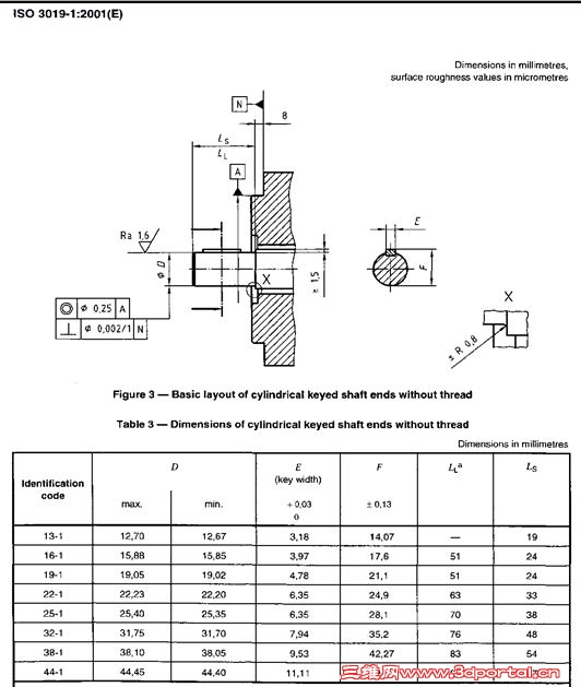

请教各位,与ISO3019-1中的19-3号锥轴相配合的轴孔尺寸在哪个标准中有规定?

ISO3019-1中的19-1号不是锥轴,19-3才是锥形轴头。
 楼主| 发表于 2012-11-23 18:47:24 | 显示全部楼层 来自: 中国天津
谢谢楼上提醒,就是19-3号
