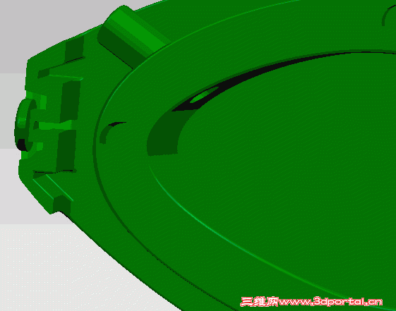

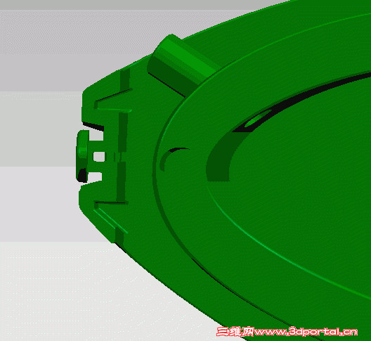

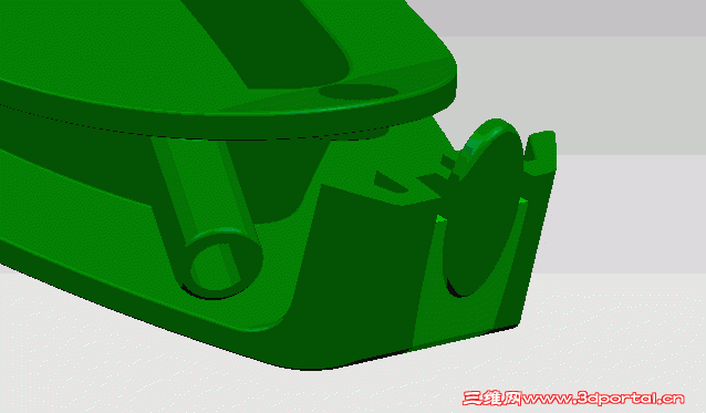

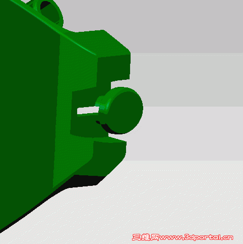

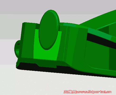

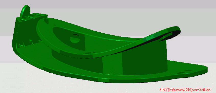

[已答复] 大家帮忙看看这个产品如果开模的话,结构上还存在哪些问题

发表于 2012-11-21 23:28:21 | 显示全部楼层 来自: 中国广东东莞
横孔尽量能在开模方向碰穿,减少侧抽芯。2、3图中突出的管子与对称面之间(可能)有凹坑,侧向开不了模。

发表于 2013-3-11 15:11:58 | 显示全部楼层 来自: 中国山东潍坊
工艺性很差,模具很复杂,分模面选择在第一视图位置时,左右方向动定模,但筋和横空很不合理,请重新设计。否则很难开模。

发表于 2013-3-11 21:15:55 | 显示全部楼层 来自: 中国上海
头部那个圆的像是一个卡扣吧,结构的确复杂,厚度变化也很大,变形,精度不会很好
