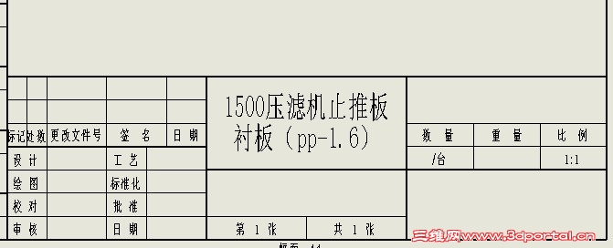

因为名称字数比较多,工程图中标题栏名字怎样换行?前提是保持名称原来的链接。

 楼主| 发表于 2012-11-22 20:32:07 | 显示全部楼层 来自: 中国河北衡水
谢谢3楼,但我说的不是这样子的,我要如图的效果,图中是没有链接的,我要它既和文件名链接,又要换行。

8 A" Q- Q' H- L# v; r+ m- p# P3 b5 H楼主可以尝试修改一下工程图模板该文字所占的宽度,就可以达到你想要的效果。我刚才测试了一下,我这里是没问题的。

本来默认就是换行的。/ k, H* q" K3 K
如果没有在合适的地方换行,也就是换行后的宽度不合适,可以“编辑图纸格式”,双击编辑那一串文字,剪切,把文本框拉到合适的宽度,再粘贴进去。

在写字板中写好后(按多行写),复制后贴到零件属性中就可以实现自动链接了。如宽度不够可在文件属性中修改字体大小。

谢谢各位,按6楼的方法做好了,成功了,在此对各位表示感谢。

我是刚刚才解决的:在编辑图框的模式下,点击需要改变的文字,在左边的对话框中有一个相关选项,点选后向内拖动文字的边框,就换行了。有时还需要改变字号的大小。你试试吧。上面有的术语可能有误……记不住了……

* z/ I6 F, r  q) C0 [$ S, e$ |连接 好像被破坏了,零件改了名字的话,工程图中的名字不会更改!

/ Q- E6 H# `( j6 X好几年没用SolidWorks。4 {! ?; i3 b) G3 h8 T
方法肯定不止一种,我在6#的方法大概不是很有效率的了。3 E$ {' w- g4 A( X
但依然可用。
# W  R, K1 I8 Q% R! S+ D% X" ~
$ C: m0 o) [1 Y7 b2 \! j7 |刚在SolidWorks2016试了一下,链接是正常的。
- U9 Y( y5 I  r; ?+ c- O( @$ R在编辑图纸格式页,选取名字内容,Ctrl+X, 拉文本框宽度,Ctrl+V。没问题的。
