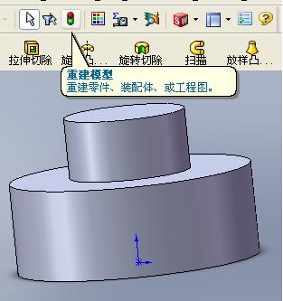

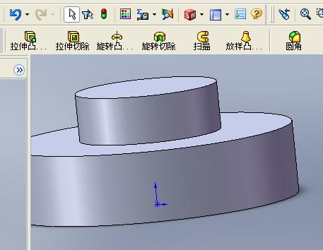

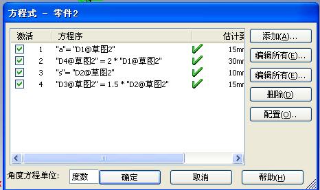

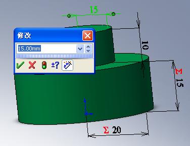

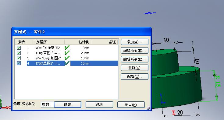

发表于 2007-7-19 22:06:19 | 显示全部楼层 来自: 中国江苏淮安
LZ给你准确的答案
( E% K$ c$ ?& x1 c- S; i. X) U要看懂方程式(从你的问题看出你懂方程式的)
; o+ x) L9 _7 S8 ?$ k这是我做的:改变上圆台直径10,通过约束使下台直径改变- [- T7 A' J- U2 Y( I  L9 m+ G
4 Q7 @6 ~8 u$ w% E# Y& C+ O6 y[ 本帖最后由 cw1638 于 2007-7-19 22:09 编辑 ]
