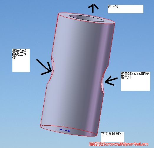

这种一样结构,会不会两个35kg/cm2的高压吹气会不会两个对顶,而没有一个高压吹气好?
! B8 r2 s$ ]* Z, ^! J1 o9 x两个高压气体是用同一个储气筒,气压应该是绝对一样。! B4 J! y9 F0 l$ W: Y. X

你用两个进气口的目的是什么?加大进气量?还是有两个特殊点要吹?不是的话就用一个(大一规格)接头即可。如要用两个可以将安装角度变一下,不要与轴线垂直以使气流同向。

7 H0 A2 @; Z3 l" i4 Z恩。就是加大进气量。因为这个特殊。是不好用下面进气。

LZ这样的结构是不好的.如果必须设计两个进气口,建议改进进气口的角度,采用斜向上的方向(两边相同),就可以解决这个问题了.

这样的进气方式,不但不能加大进气量,还会带来较大的阻力损失,因为两股气流相对冲击,会抵消一部分动压头,改变方向后因管径没增大,其流量也不会增大,反而比从下面单管进气量还要小。因为动损失使压降增大,流量就会减小。还是从下面直接进气要顺畅些。如果是两种不同的气体,应呈“Y”形,尽量减小夹角,避免互相冲击。

3 x+ ?- u: h* _4 B0 r  y0 p 斜角确实是个办法。谢谢

明白。这样会形成两个对冲。对冲就会变小。感谢高工

···对,同意二楼说发,一定要两个孔的话,就不要对吹,换个角度!!

采用Y形设计,或者两孔上下错位设计,避免出现对吹现象

7 I$ `. X' U! L/ U/ [# J" M恩。错位确实比较合适。不过我那机构没有多少肉厚了。

为什么二个孔非得在一个平面上呢?偏开90度就不对面吹了

因为这是结构问题。偏开安装不了

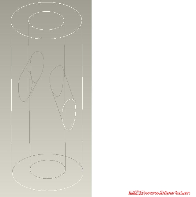

这样加工才好  斜孔

同意采用斜向上的机构。
