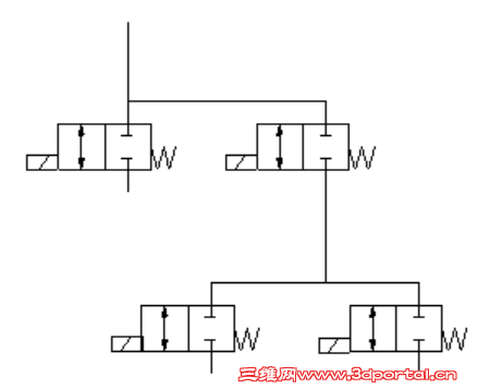

需要孔径1/4或更小,气液两用二位二通常闭式电磁阀组,阀组之间的连接关系见下图所示,阀的承压为5Mpa,不知哪里有?如果一个一个阀来配,要很多连接管路及接头,不方便,占地也大。谢谢各位了。

买四个油口在下面的电磁阀,自已设计一个集成块行不行啊?联系下厂家,看他们能不能给你做个。

这是3选1的油路?气用电磁阀多先导,液用小电磁阀多直动,气液两用的电磁阀组真还没见过。用几只两位2通的插装阀来搞,没那么多的管路和接头。

建议楼主设计阀块代替。

这个需要自己(或委托别人)设计集成块组。

( o0 X% v! O; ]% T插装阀吧

谢谢以上各位,厂家要得急,只好将各单阀焊一起吧。

也可以使用软管连接。

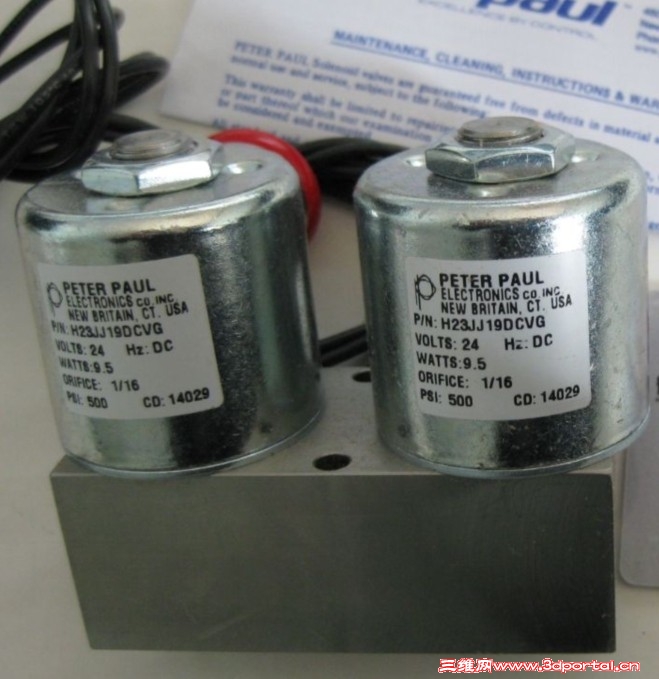

你说的,我懂,类似这种阀组,不妨看看。

设计阀块,集成插装阀是个可行的方案。定制时间太长,成本也高
