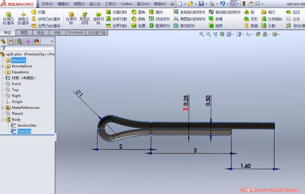

发表于 2012-11-22 16:51:20 | 显示全部楼层 |阅读模式 来自: 中国辽宁盘锦

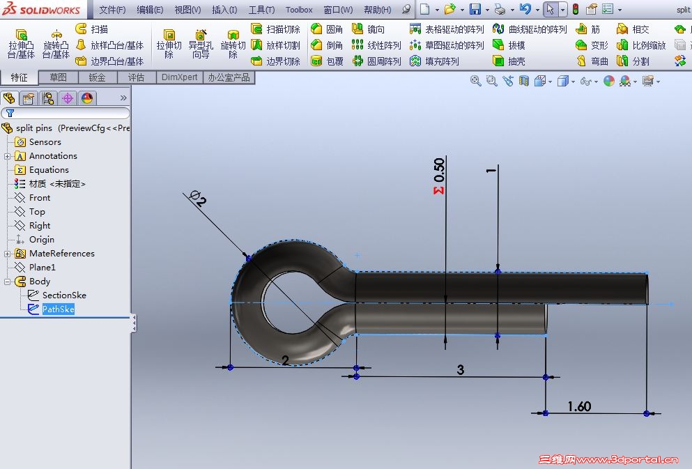

扫略两个半圆切面贴死,导致出现问题。如果有,大家是如何解决的?
发表于 2012-11-23 15:21:03 | 显示全部楼层 来自: 日本
看了一下,没有什么问题啊

& H1 o* _+ W' H: ?0 i 捕获.JPG

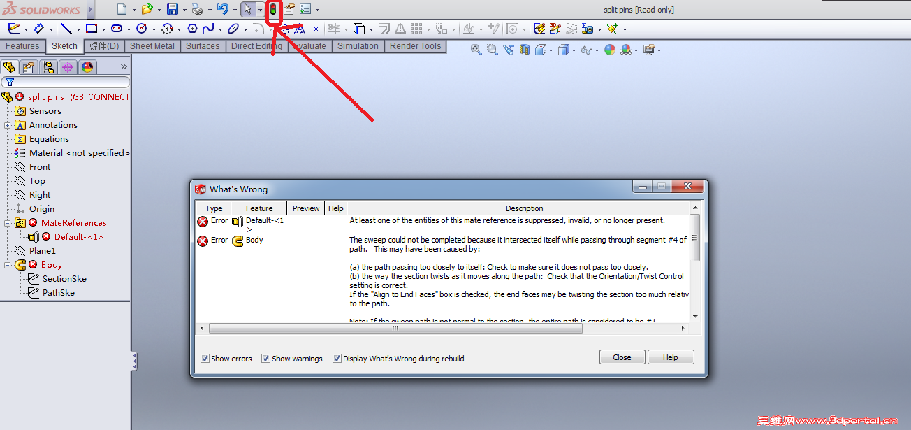

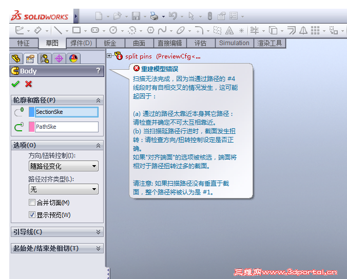

 楼主| 发表于 2012-11-24 08:10:47 | 显示全部楼层 来自: 中国辽宁盘锦
S0501 发表于 2012-11-23 15:21 static/image/common/back.gif% B0 [% {; u& O' C" z9 y2 P
看了一下,没有什么问题啊
% H$ ^% g9 Z1 x! C我的显示有自交面,扫描命令是个红叉,难道是动了哪个选项吗?

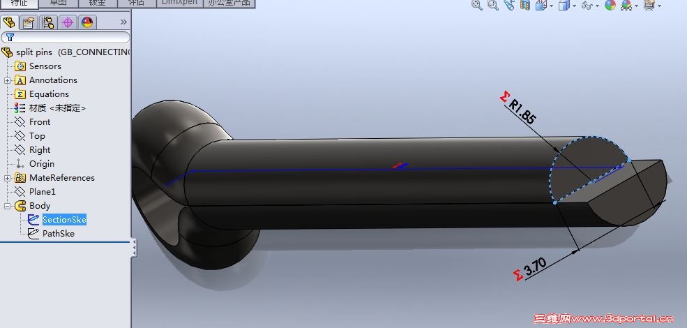

是的,我自己重新制作了一个,覆盖掉了。参照DIN标准的,我发现DIN里面是将两个半圆的重合面分离了0.002mm的距离,应该是不允许有贴合面的存在

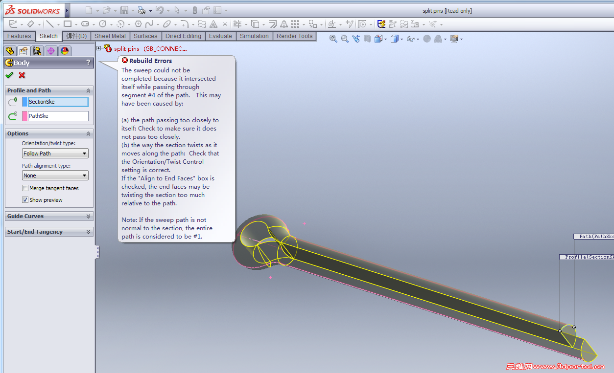

 楼主| 发表于 2012-11-24 11:21:10 | 显示全部楼层 来自: 中国辽宁盘锦
S0501 发表于 2012-11-24 10:57 static/image/common/back.gif+ h- L) Q( x  {& }$ `  a' S
给你GB的源文件,看这文件的关系式,没有空隙的
: x* j/ s1 d% b5 ^  L5 H刚开始也可以正常打开,但是点击更新后就会出现错误,和我的那个情况一样
 楼主| 发表于 2012-11-24 11:22:48 | 显示全部楼层 来自: 中国辽宁盘锦
再打开一次又正常了,不知道问题在哪里
 楼主| 发表于 2012-11-24 11:26:38 | 显示全部楼层 来自: 中国辽宁盘锦
但是当你编辑扫略命令时,百分百会出现错误

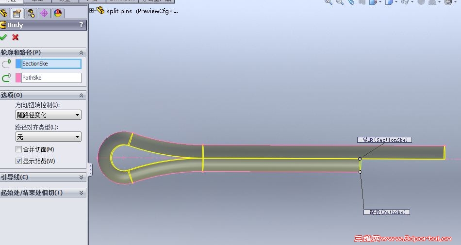

发表于 2012-11-24 14:01:35 | 显示全部楼层 来自: 日本
阿帕奇 发表于 2012-11-24 13:44 static/image/common/back.gif9 I1 @. D8 ]$ l3 k9 d
这是我在我的安装盘里解压出来的,麻烦你再看看。只要我点开11楼图片,再点击对号,就是图片所示效果
( M+ G4 j7 H% K' }/ I* ?没有抱错,修改尺寸也可以的
2 C1 s% d4 o6 g) i& U  W, J5 _; K" i; S+ A9 `2 Y3 z! K' q' ]' T( U
  P/ J, o4 w, ^& ~
. O; F0 T+ ^; J5 K6 l. ^2 g, }7 O4 d) }0 R+ |0 r% B
捕获2.JPG : p" [" k: a5 K( {. k$ S
# Y& D. R% F( n  o1 X4 S
修改尺寸后/ E- d6 G, ]- k' S1 M& z% G
7 V, P9 l+ p! w! i+ S9 }5 p  R1 j; O: ]* l
% O( e6 q/ E1 a% o
 楼主| 发表于 2012-11-24 14:16:09 | 显示全部楼层 来自: 中国辽宁盘锦
S0501 发表于 2012-11-24 14:01 static/image/common/back.gif$ \: [" P3 ]5 i% X* R, c
没有抱错,修改尺寸也可以的
! k2 {% N2 F2 @- g; A
那就奇怪了
' C4 Y9 W' |' k- R* n2 W  b6 h1.扫略编辑后你点对号了吗?; T( R& p' q8 v
2.我出现的错误的提示是否是因为做了什么设置?

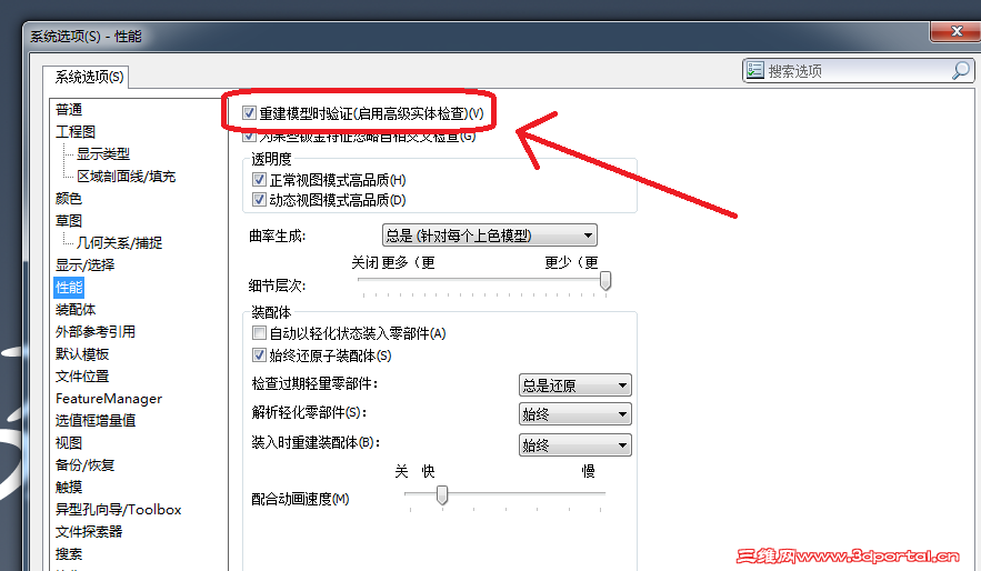

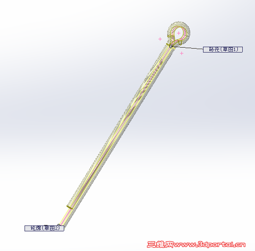

 楼主| 发表于 2012-11-24 14:44:08 | 显示全部楼层 来自: 中国辽宁盘锦
本帖最后由 阿帕奇 于 2012-11-24 14:45 编辑 & n7 i  H0 n7 j& [7 M! C, i
2 F; o- b6 |/ ~' r7 W问题找到了,此选项不勾选就不会出现问题,如果勾选系统就会检查零壁厚
发表于 2012-11-24 15:10:30 | 显示全部楼层 来自: 日本
默认是没有勾选的
: M& t4 m3 k+ W; F6 x$ z: O
" r; ~- g: w6 C+ ~7 X/ z3 |勾选后,的确是你说的那样
