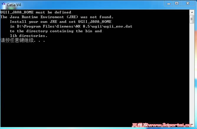

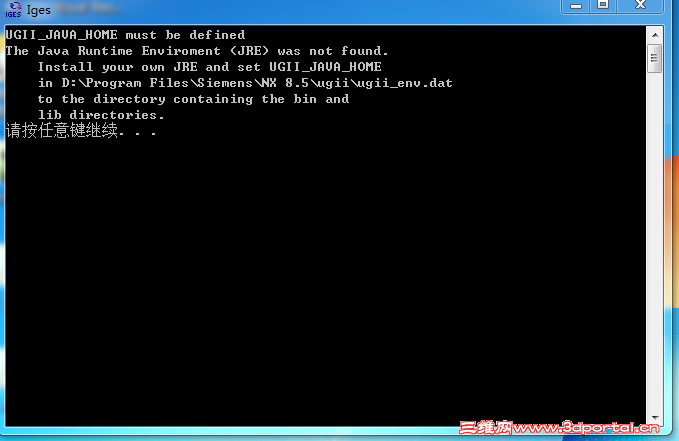

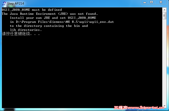

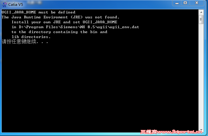

[求助] 感恩节拜托solid_user老大你看看这是怎么回事?
发表于 2012-11-22 18:58:31 | 显示全部楼层 |阅读模式 来自: 中国河北石家庄
感恩节了!再次感恩老大,但是我遇到问题了,麻烦你看看这是怎么回事??

1. 可能系统却Java程序,打上VC++2005、2008,NET. Framework等的最新补丁。
3 ]; r. y; q/ [& q3 F; e2. 系统的环境变量没有设置。

请仁兄指教环境变量的设置,我用的是8.5正式版

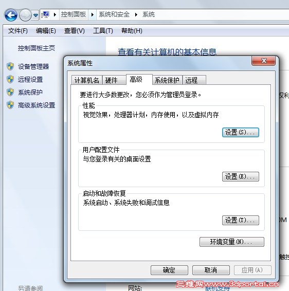

发表于 2012-11-23 20:51:10 | 显示全部楼层 来自: 中国广东东莞
tankunningug5 发表于 2012-11-23 20:45 static/image/common/back.gif* b# |7 U' S8 N! F  {# Y
+ B- o) C/ X  i6 l# O& R
应该是JAVA程序要升级。
! G" b( o! @1 G: n- D6 b/ O. C+ _  v环境变量在控制面板、系统、高级、环境变量里设置。

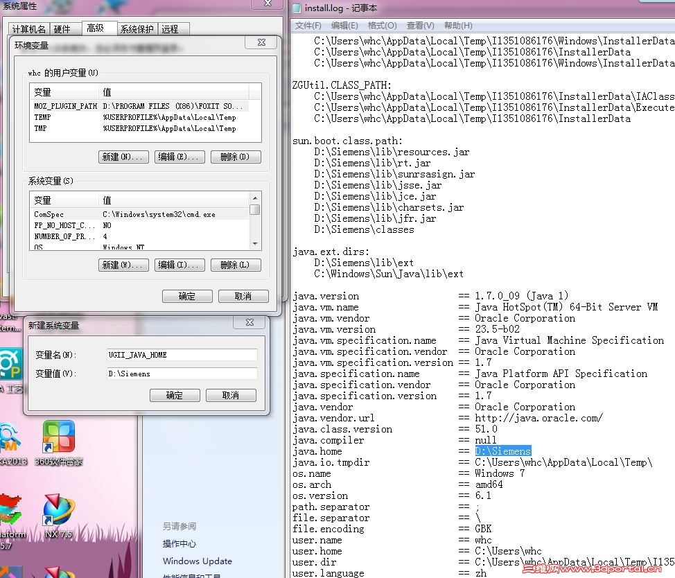

发表于 2012-11-24 09:11:07 | 显示全部楼层 来自: 中国山东济南
! f+ Y, b, k+ m: `5 @; T( \( B+ z& m1 e- [, C3 o( d
安装对应的JAVA程序后,需要设置变量如图
发表于 2012-11-24 09:35:24 | 显示全部楼层 来自: 中国浙江宁波
楼上环境变量正解。。。

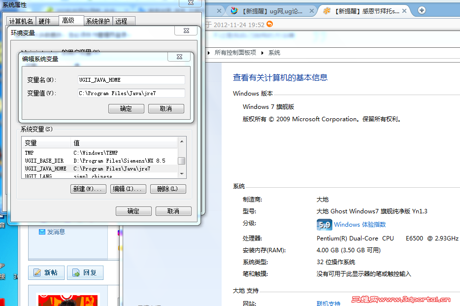

 楼主| 发表于 2012-11-24 19:52:24 | 显示全部楼层 来自: 中国河北石家庄

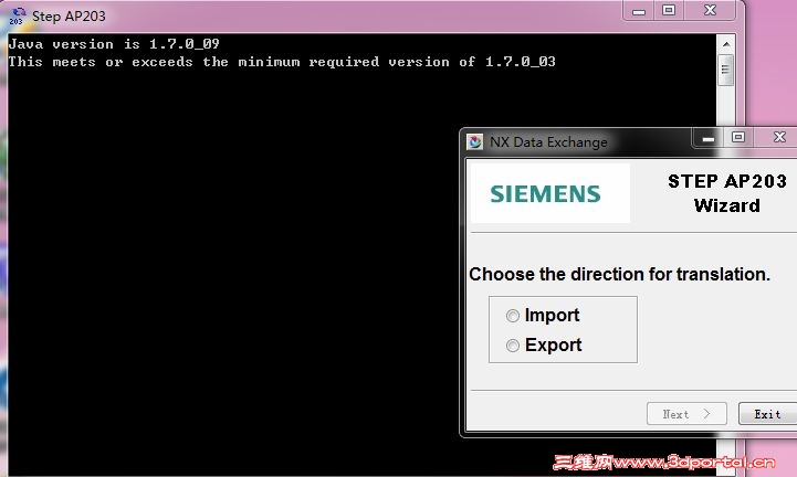

谢谢了,已经解决,不过是我自己独特的方法噢
发表于 2012-11-24 20:02:20 | 显示全部楼层 来自: 中国广东东莞
tankunningug5 发表于 2012-11-24 19:52 static/image/common/back.gif9 i; k: i# }5 t+ \" Z/ f  ]
" S9 Y+ u; C- A; [* i4 i) U
你可以把你的方法分享出来。
 楼主| 发表于 2012-11-25 20:00:09 | 显示全部楼层 来自: 中国河北石家庄
大家看看是这样不
