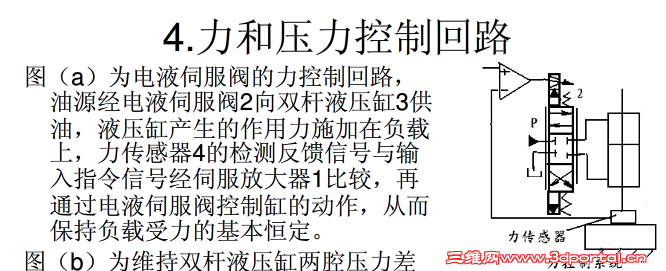

在这个电液伺服回路中,是直接电液伺服阀控制液压缸中的压力还是用溢流阀限定压力的? 666666.png 5 u- S- z; }. S, M  A) c9 d

伺服阀直接控制压力,溢流阀限定系统压力。

楼上fnwwxl说的对,阀前压力始终是溢流阀的设置压力(根据溢流流量大小的不同在调压偏差范围内动态运动),阀后负载的压力是由阀控制的。

这个电液伺服阀是个三位四通的换向阀吗,是不是通过阀的节流作用来控制油缸压力的啊

. p9 m4 I9 N, x: V4 y这个电液伺服阀是个三位四通的换向阀吗,是不是通过阀的节流作用来控制油缸压力的啊
$ r' J, {" A  v  G7 x) l所有阀的本质都是改变开口的大小来达到目的,不管是流量控制阀还是压力控制阀。就这个阀,我们可以认为通过节流产生相同的压降来获得恒压效果。当执行机构速度快时,阀开口变大,流量变大;当执行机构速度慢时,假设为零,阀仅供给油缸泄露的很小的流量即可,这时候阀开口非常小。在这个阀里,用小口节流公式来考虑的话压降是基本不变的,主动变化的是流量,从动是阀开口面积。
