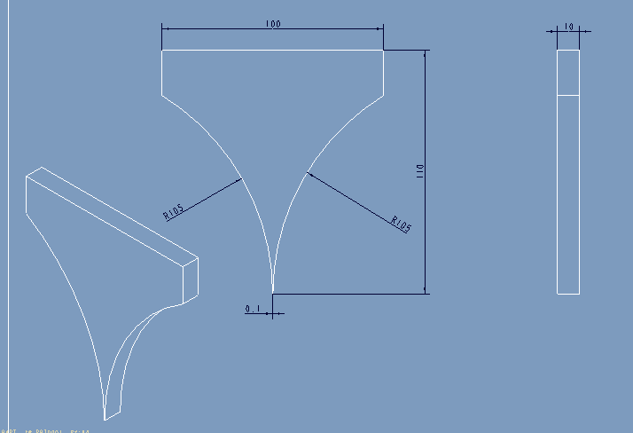

请各位朋友帮我提点宝贵的意见,附图上的材料为聚四氟已烯,是一种耐磨材料,
+ z% \3 o  L! ?) y% z  n此图加工难点就是两个对称的R105,我们公司的外协加工过来的圆弧及0.1mm厚度都不合格。(以前加工中心用立铣刀走圆弧); X" e2 _1 c+ {* ]# \
不知如何保证0.1mm处圆弧加工出来6 o# W9 i# C- b0 K! J
请各位提点合适工艺。谢谢!
发表于 2012-11-23 09:30:21 | 显示全部楼层 来自: 中国广东珠海
一次加工出来,就算是钢的也不可能.只能试试,先把一边的圆弧铣出来,然后将圆弧靠在R105的圆柱面上,用逆铣方法从大端向尖端加工另一圆弧., \( n: q  S+ f# J

发表于 2012-11-23 10:39:37 | 显示全部楼层 来自: 中国山西太原
聚四氟乙烯相对于金属来说是很软的,受切削力很容易变形,0.1mm厚度下刚度极小,用切削的方法不可行。可用注塑热模压成形,比切削加工要好些。
发表于 2012-11-23 19:09:34 | 显示全部楼层 来自: 中国山东烟台
0.1尺寸分两序,先加工一个边,加工另一边的时候,把另一边靠在夹具上,理论是可以的,你试试

发表于 2012-11-24 09:00:59 | 显示全部楼层 来自: 加拿大
这样的工件可以找广告行业的雕刻机进行加工。我们加工亚克力板 其厚度就有10mm的,我不知道亚克力板与四F材料有多少相似。但是如果保证0.1的话,一定要分多次走刀才行。我们加工过程中对此类尖角也很头痛。经常将角崩了。一定切多次走刀才好控制,注意还不能粘刀。

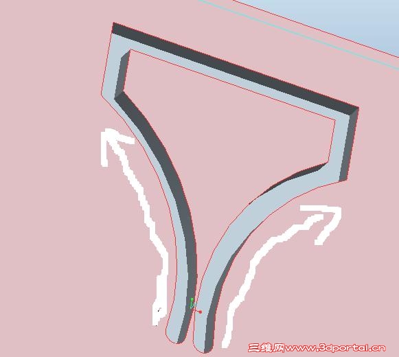

 楼主| 发表于 2012-11-27 22:26:55 | 显示全部楼层 来自: 中国浙江宁波
今天进行试加工了,感觉还可以,
9 Y4 [* ^# [4 D# E; O  [2 C就将加工工艺简单描述下# F. P& c! f- C+ Z  ~
我们用的是直径10mm的立铣刀,材料没有铣穿,大概留0.2mm,左边的圆弧逆时针铣,右边的圆弧顺时针铣。

发表于 2012-11-29 16:43:13 | 显示全部楼层 来自: 印度
要加工0.1的活,一定注意每次进刀量,最后几刀采取每次0.03左右的进刀量,我们加工刀具最后可以达到宽度0.05左右,仅供参考。
 楼主| 发表于 2012-11-29 20:39:22 | 显示全部楼层 来自: 中国浙江宁波
dylackman 发表于 2012-11-29 09:12 static/image/common/back.gif
% s+ F" a+ V4 \( Q! y8 b8 i这样铣会不会造成尖端上大下小呢?
( k  L# ]/ f0 y! b7 H会的,大概有0.1mm误差,另外我们这样铣削,其实不能到达0.1mm;0 ^: S& {& [6 i
一张A4的纸就有0.08mm,所以太薄了,就这样铣的话一定到不达要求。按我上面的刀路加工后,最薄的尺寸约0.4mm。另外我也试楼上有朋友说的那种工艺,用R105的挡块,先加工后一个圆弧,用挡块挡住,再加工另外一个圆弧,但是效果更差,最薄处铣破了。
% j. ^1 w6 C$ x9 h现在我们加工到0.4mm,再用刮刀进行刮削到0.1mm.

发表于 2012-11-30 15:28:46 | 显示全部楼层 来自: 中国广东珠海
yjd1116 发表于 2012-11-29 20:39 static/image/common/back.gif% E, U9 R" U$ w7 t8 V* D3 {
* W4 F8 ^+ }7 c1 L0 V; _一张A4的纸就有0.08mm,所以太薄了,就这 ...
3 |1 m( N5 I. k1 W0 Q) Q1 q铣破一点都不奇怪,最薄处只有0.1mm,如果吃刀量不合适,别说塑料的,钢的也不行,用R105挡块,是希望提高工件的刚性,正如10楼所说,要采取小的吃刀量,保证切削力不大于工件最薄处的强度.
