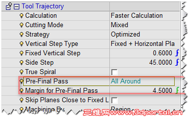

毛坯我预留了10MM  用30R开粗的时候怎么会有两圈开粗的刀路啊!
发表于 2012-11-23 20:55:12 | 显示全部楼层 来自: 中国浙江台州
把下图中的参数改为NONE( l% [/ @' S# z* H7 s/ i" e/ h7 B

还有你的步距给的是多少。。。大过10个MM才不会有两圈。
