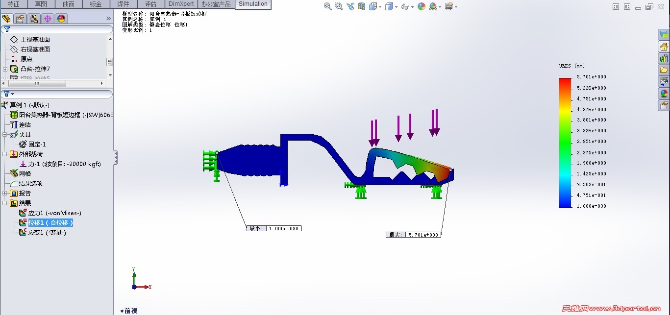

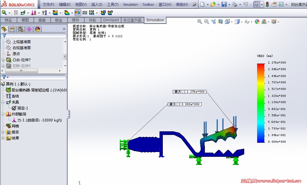

为什么我把外部载荷增大后,动画时显示的变化幅度反而变小了呢  G1 A& O7 @$ w+ u7 i) m$ ]) R

# w- z; P$ V2 O! \! k, o4 E- C问题解决了,分析错,应该使用静力分析,分析结果如下,每米的压力为20T时,可以压到图示状态6 M0 f6 f$ c( ]3 d9 j
