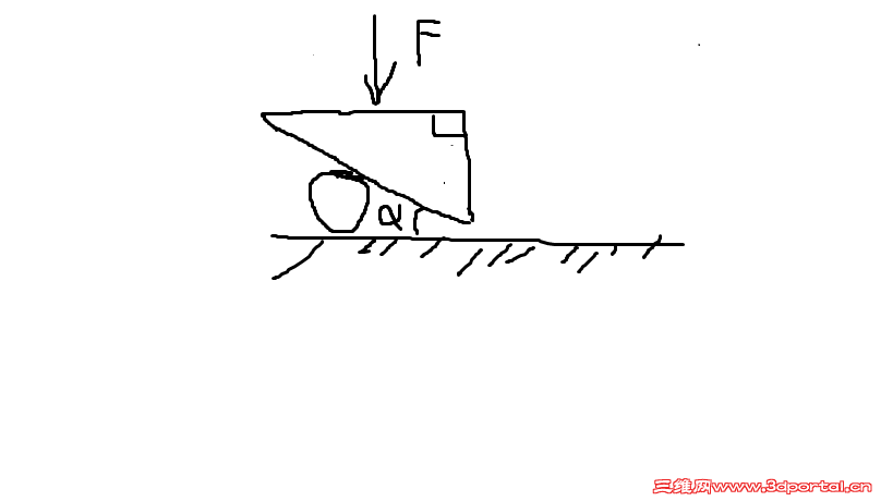

无标题.png 小球向左的分力多大?  α多大时向左力最大3 ~' }6 }0 Z8 _! u5 l

采用隔离法进行分析,先分析三角块,再分析球。

4 I. n; q$ L/ A- Z8 H0 G采用隔离法进行分析,先分析三角块,再分析球。
7 b. d  s6 z& @4 W不会了,请指教!!画示意图

若不计三角块的重力,设向左的分力为T,T=F tan α  .& e! E; @5 [, L6 y5 l6 D. X4 B# s
α越大,F也越大,当α趋近90°时T达到极限,当α=90°时,T不存在。

图画的太粗糙了,接触条件看不全,若是仅仅图上那些条件,无法平衡,不能做静力分析。

the answer shall be: F*tan(a)

这只是传递力的机构,是不会达到力的静平衡的。

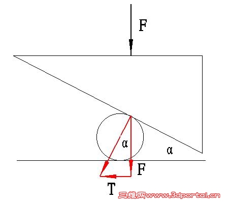

  W1 J+ d  L1 q) V: o6 ?+ q请看下面受力分析图,在力三角形中,可以看出:tan α =T/F     T=F tan α

1 B+ Y# t( P) c7 @$ a, f: ?请看下面受力分析图,在力三角形中,可以看出:tan α =T/F     T=F tan α
# r. H, M  h  f" l
···太感谢你的热心帮助了,你这样一画,我视乎能看懂了,T就是它受到F力的向左分力,当a等于90度时,F对球不作用,我是新手,太感谢有你这样的技术团队为我们解答了,非常感谢!!
