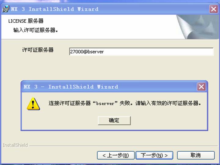

大家好,我以前是用win2000装ug4的,效果一直很好,也没有装不上去的,,可这次,为了节省资源,我要把它装在winxp里,,可就是装不上,,老是出现下列问题,,后来下载ug3也是出现同类的问题,,后来,我又下载了UG2,,问题也是一样,,这可是我在2000里装UG所没有遇上的,,所以这才来请大家帮忙解决,,谢谢了,,我的QQ是  15410196  欢迎大师傅来帮我进行远程控制和安装,,我真的是不知该怎样去解决这个问题,,我的QQ一直开着,,期望大家的帮忙
9 W; A; [4 R- P/ X% v- u+ L( R7 k5 w) P* S' g# m) a' ]5 z. Q" [
附:出现的问题(见下)或者看附件,那上用照片照下来的3 `# S1 J# ~- \& H
: j1 D. r2 W0 Y6 x4 h2 O/ Z6 `
    连接许可证服务器“bserver”失败。请输入有效的许可证服务器
许可证服务器失败
许可证服务器失败

你装XP时的本机名称设置成中文的还是英文的?中文的不可以。

是英文的呀,,机器全名是“bserver”后来我又换了一个英文名,还是一样。。请问出现这样的错误主要就是在计算机名称是中文还是英文的吗?
发表于 2006-6-25 08:33:46 | 显示全部楼层 来自: 中国江西南昌
在解密文件里把计算机全名改过来!!!!记得是全名,可以在我的电脑的属性里查看!!!!!!!!!

可能是系统有问题,我的都没有问题,最好重装系统,再试试一下。:call:
发表于 2008-6-24 17:58:03 | 显示全部楼层 来自: 中国天津
我觉得是你的计算机防火请不允许 入侵而造成的,对外的端口被监视了

应先装许可证服务程序,然后再安装安装程序,就不会出现上述提示信息了。

防火墙的问题
