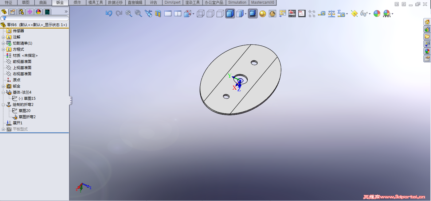

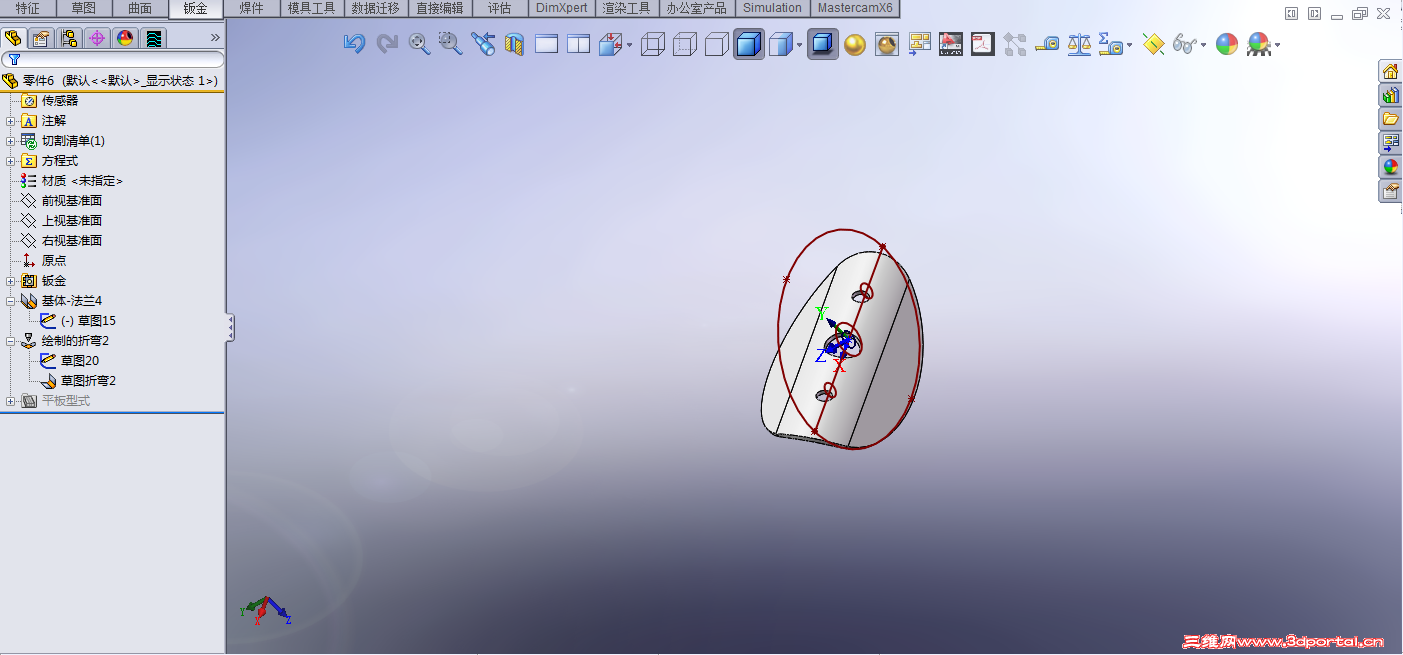

[求助] 这样的板金如何展开
发表于 2012-11-24 08:12:06 | 显示全部楼层 |阅读模式 来自: 中国江苏苏州

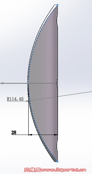

下图这样的板金不知大家有没有好的展开方法/ |& K* o* M) P2 z, }5 U- m
333.jpg ; h5 @6 G2 E6 @( k
 楼主| 发表于 2012-11-24 08:15:14 | 显示全部楼层 来自: 中国江苏苏州
附上2013版本的图档) j) N' ?3 M6 N0 ^
请大家帮忙试试看

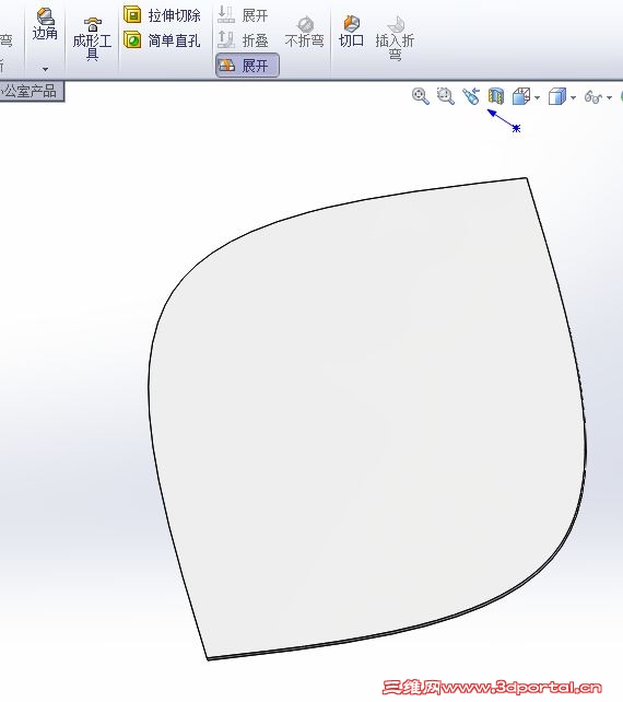

发表于 2012-11-24 15:17:44 | 显示全部楼层 来自: 日本
SW0605 发表于 2012-11-24 12:57 static/image/common/back.gif
: J  k: G; Z5 r8 C- _( e好像不行吧,也可能是我水平有限吧
0 G3 ^! u- Q1 i* b: x9 f
看了搂主的文件,是个椭圆的轮廓,SW展开不了% `$ r0 U( i8 T+ d$ d. m6 p
5 J7 a0 i5 L* v2 c) ^9 Q5 _; p
一定要想得知展开尺寸,可以变通一下
发表于 2012-11-24 15:46:06 | 显示全部楼层 来自: 日本
这样的一个形状
% J. t- R5 o3 K' m: a1 K  v1 Q4 [  _7 ^8 T. A: g
+ Q3 @8 t4 W. q

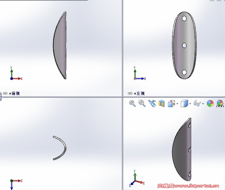

 楼主| 发表于 2012-11-25 14:22:50 | 显示全部楼层 来自: 中国江苏苏州
zhaowenzhu 发表于 2012-11-24 14:55 static/image/common/back.gif
+ T8 X9 s' N. \3 V7 ]1 w; R版主说得对,你看
" S; X. V( g- h/ U. H( O- R从正面看是一个蛋形的
9 R" h0 ^( ?+ q9 p1 O& I# M* f, H如果没有最后的一个蛋形是可展开的、
4 J- d! H) o& ]: d% a
 楼主| 发表于 2012-11-25 14:23:34 | 显示全部楼层 来自: 中国江苏苏州
S0501 发表于 2012-11-24 15:46 static/image/common/back.gif: L5 d5 |1 ?+ ~+ E
这样的一个形状
* S& g4 h, m* `5 ?: q4 T2 V没有展开过
) S: H1 @9 S. n. `3 }) n" M  想像展开后不应是这样的9 @0 d( t1 \; a& W, I
发表于 2012-11-25 14:41:34 | 显示全部楼层 来自: 日本
因为没有了直边,所以展开不了
2 u# U- s0 Q# n' t* f: a- c你可以保留一点直边试试

发表于 2012-11-25 16:19:31 | 显示全部楼层 来自: 日本
zhaowenzhu 发表于 2012-11-25 14:43 static/image/common/back.gif
8 ^! L0 }7 Y* Q9 J, J6 l$ h4 S我出的图形能展开的啊
! q6 w% W8 {, t+ Z9 @- v  @你那样的,是个圆形的,楼主的是个椭圆的
发表于 2012-11-25 16:21:47 | 显示全部楼层 来自: 日本
用In做了,也是不行的,报错不能展开,顶边留出直边可以展开

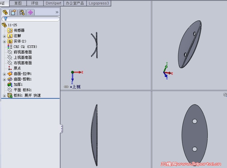

发表于 2012-11-25 16:45:04 | 显示全部楼层 来自: 中国江苏常州
用插件试试看!
% v5 W) K$ u$ P2 T- o 11-25.jpg * D" X% L. c6 O, f# c* R" [2 X. D
11-25.rar (124.36 KB, 下载次数: 11)

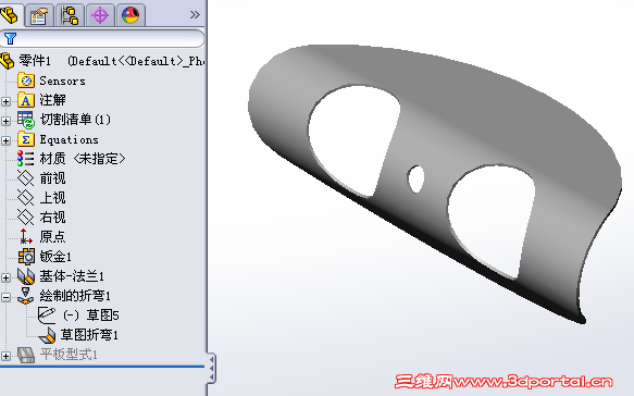

发表于 2012-11-25 21:56:04 | 显示全部楼层 来自: 中国广东珠海
1 b6 o! E% F% L/ n2 a9 P% _% |/ p( n6 R/ e% G9 u+ h
可以啊,用绘制折弯* Z5 k. i7 q5 l5 U9 u
用展开,选圆弧位就可以展开的

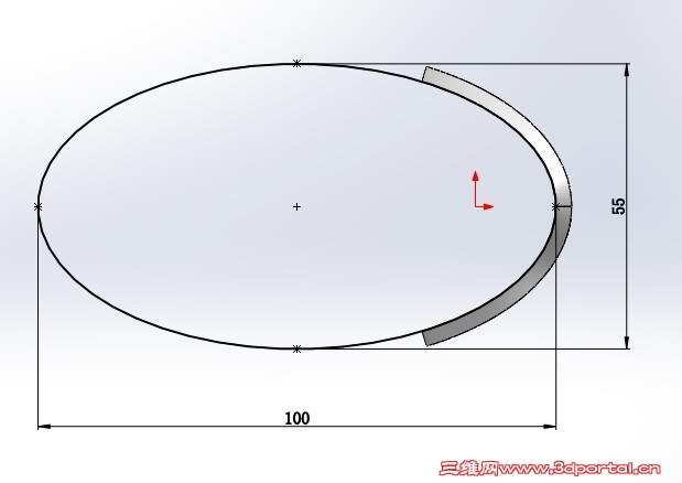

 楼主| 发表于 2012-11-26 08:22:10 | 显示全部楼层 来自: 中国江苏苏州
ydhuie 发表于 2012-11-25 21:56 static/image/common/back.gif
1 r9 L. {% x' e, G, z可以啊,用绘制折弯% m+ r$ N7 a* f2 N2 G! H
用展开,选圆弧位就可以展开的
) e. F" b2 C7 [6 d
注意此板金
$ F1 U5 b) P' R8 r5 S: p6 O1.从上面看是一个椭圆
- }; U7 T& ]  h# ~4 f不是圆的或弧线组成的: v" e8 y1 J/ Z( ^0 ]+ h5 O
- [! F( B! E* X7 Z; O- z/ `8 E4 B0 p2.从侧面看是一个弧线; G3 M3 m; `; l* x, j+ R0 ^
21.jpg 4 @' @. r* H2 }4 v' p' k4 ?
! B6 {. p) S, x  H7 j. j8 c, u
 楼主| 发表于 2012-11-26 08:25:39 | 显示全部楼层 来自: 中国江苏苏州
xxf-1 发表于 2012-11-25 16:45 static/image/common/back.gif
- q* B, u8 |: X# o' A6 A用插件试试看!
7 Z5 K  `5 N: x: }  a3 P" J% G不知你用的是什么插件展开的1 |- }! a" G: o+ {& e' l9 o
可以用我的图档展开吗
, F  k# G0 X9 p3 K+ C9 G( w1 t# f! ^; C
发表于 2012-11-26 10:31:32 | 显示全部楼层 来自: 中国江苏常州
用Logopress3插件,你的图档是SW13我打不开,请转成其他格式我帮你展开.

发表于 2012-11-26 14:50:59 | 显示全部楼层 来自: 中国江苏常州
给参考.: Z! K: r5 z  |) o4 O9 P9 Y
01.rar (155.9 KB, 下载次数: 4)

 楼主| 发表于 2012-11-26 14:55:42 | 显示全部楼层 来自: 中国江苏苏州
xxf-1 发表于 2012-11-26 14:50 static/image/common/back.gif
  M; G% g. \6 o9 |给参考.
+ x) M; T# t+ m% x$ o% K- A多谢你好
/ F) _& ?" p7 q7 C  C看来  我也得学学那插件了
