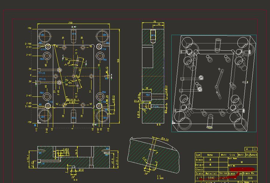

发表于 2008-12-15 22:07:41 | 显示全部楼层 来自: 中国广东东莞
其实挺方便的,只要设置好参数就可以了,config里面都可以设置的如图
) d5 d: _3 S( q' D* g& F. ^9 b0 S" H% D0 l9 _+ i* @" n9 l
[ 本帖最后由 ryan005 于 2008-12-15 22:09 编辑 ]
