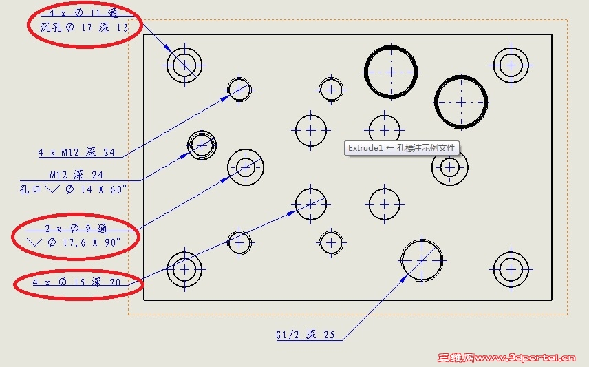

如图,红色圈中,尺寸文字压在了线上。版本sw2012 sp5,用孔标注功能,标注的沉孔尺寸和孔尺寸,有的会被弯折线穿过,怎么处理啊?

你那「沉头」是文字,怎么设的?
2 f, u2 K1 q/ w* T& Q% g我的是符号

修改了孔标注文件calloutformat.txt文件,修改好后标注就成这样子了。

你导入我这个文件看看 GB-修改.rar (1.16 KB, 下载次数: 44)

发表于 2012-11-25 10:28:13 | 显示全部楼层 来自: 中国天津
我回去 看了一下 没有发现你说的问题  要不你再把那个文件改回来!

在模板里面把孔标注改为ISO即可

# U+ U2 I# g2 }+ Q9 W$ T- R试过了,改为ISO后,两行都跑到线上面去了,而不是像现在的一行在线上,一行在线下。

你导入的是什么东西,改中文的?
