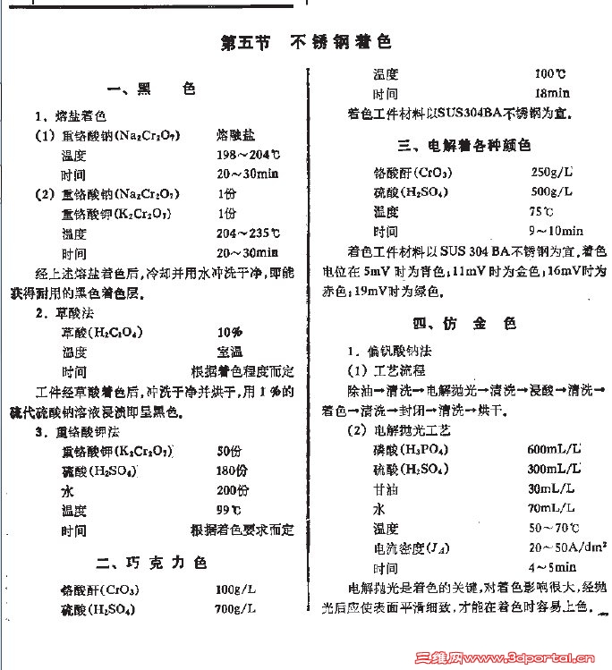

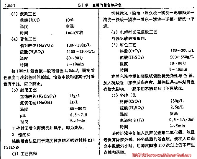

应网友apxinye的短信要求,现提供不锈发黑的工艺如下。
