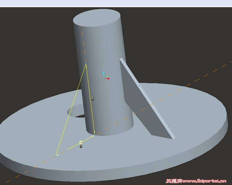

如题,大家看一下图,第一个筋可以生成,但是画第二个时,不管怎么画草图都无法生成,求解释
 楼主| 发表于 2012-11-24 20:55:50 | 显示全部楼层 来自: 中国河南郑州
我用的是proe5.0

+ @" D- O& S' o! l0 J2 p建议直接旋转第一个筋90º,再对列阵后的筋列阵3个。
! o( y: R) i) Q% H- D5 B$ m8 K这样效率高一些。- i+ J8 U1 |! U9 f* \% @1 h
另外,你是不是多了竖直的线?
发表于 2012-11-25 21:45:00 | 显示全部楼层 来自: 中国广东东莞
你的线画错了。。
发表于 2012-11-26 00:01:54 | 显示全部楼层 来自: 中国湖北武汉
多画了2条线,晕!

发表于 2012-12-3 17:58:40 | 显示全部楼层 来自: 加拿大
因为筋里面有孔,这个可能画不出来,筋的练习要求 是开放的轮廓,可以画梯形状,并减少一边。不知道为什么有这样的结构,如果是注塑料件或铸造件,这样的结构都不合理的。焊接件的话就是分开画了。
发表于 2012-12-3 18:41:04 | 显示全部楼层 来自: 中国山东济南
用拉伸实体代替筋特征,筋特征莫名其妙的失败我也遇到过。

拉伸特征要先从底山往上拉伸,再侧面切除,要做两次。如直接对称拉伸则圆柱面相切处只有一条线接触,其他是间隙。

  I# }1 A6 f+ x3 x3 c! N你好,那也就是说。不能直接使用筋特征了,相当于拉伸形式做筋了

做筋特征只能画一条斜线,不能画角落部位有空心的筋。只能按我在16楼的办法做。
( e) _$ c+ ^1 W# n  M如果是焊接件,则将筋在装配图里进行装配,再加焊接符号。
/ B' `5 Z  r* B& B: m2 Z如果是铸件就不要留空位了,型砂、模型都难做。
