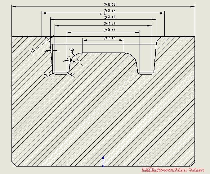

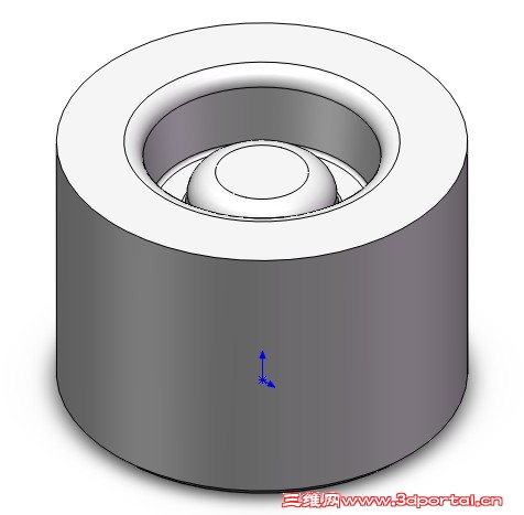

[求助] 数控车床轴向油槽怎么挖
发表于 2012-11-25 12:59:18 | 显示全部楼层 |阅读模式 来自: 中国上海
9ZCBE})$UK2(I0AR4A~06QI.jpg (PZJ5IG5X}1MSF3}5B$M1`K.jpg ! J. c; w# g* _3 X* w- W1 C
求大神帮助,用什么刀什么指令能简便的挖出来
发表于 2012-11-26 20:40:50 | 显示全部楼层 来自: 中国山东烟台
车床用槽刀加工就可以了
发表于 2012-11-28 21:09:53 | 显示全部楼层 来自: 中国重庆
用套料钻钻

发表于 2012-12-1 16:52:39 | 显示全部楼层 来自: 中国江苏苏州
可以用外圆端面车刀加工,山高就有这种刀。查一下他的样本,里面有介绍!
发表于 2012-12-1 17:52:56 | 显示全部楼层 来自: 中国山西太原
先粗车掏槽,最后用样板刀将圆弧部分车成形,中间车平并与圆相随。
发表于 2012-12-4 13:29:36 | 显示全部楼层 来自: 中国广东东莞
为什么没有深度尺寸呀!还有是什么材质的,这对选刀时很重要的哦
发表于 2012-12-4 14:29:14 | 显示全部楼层 来自: 中国安徽淮北
要求精确最好用cam软件编程,手工编程精修槽外端用正转,再反转用同一把刀移到工件另一边修槽内端,利用正反转,可较好地控制接刀痕

7楼说的是用正反转控制槽底的接刀痕吗?这种方法怎么样,用过没,实际效果如何?
