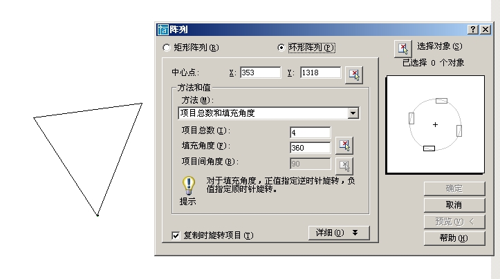

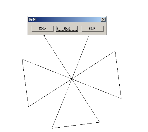

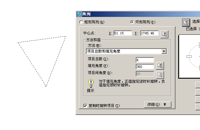

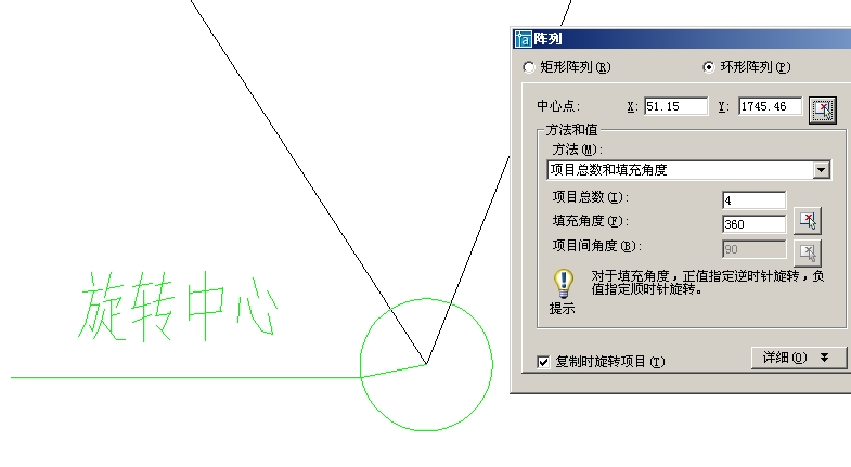

输入array,敲击空格键,然后弹出以对话框(图一),然后选择环形阵列(图一),点选择对象,然后选择您要旋转的图形(选中后为虚线,图二),然后点击中心点(图三),表示围绕哪里旋转 ,填充总数是要形成几个图形,填充角度指在以中心点为旋转中心的多大范围内形成几个图形,点击预览,可以看到图形的阵列了,点接受就可以了。
