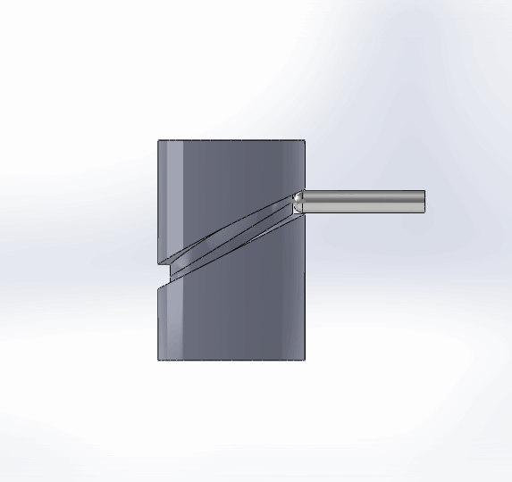

   未命名.jpg 这种凸轮怎么做运动模拟?

怎么就一个零件啊?
发表于 2012-11-26 09:44:19 | 显示全部楼层 来自: 中国江苏盐城
机械装配里有   或者高级装配里路径也做的出来

 楼主| 发表于 2012-11-27 21:57:26 | 显示全部楼层 来自: 中国广东珠海
ZHYJ96 发表于 2012-11-26 08:08 static/image/common/back.gif$ K. R* y& ?) {& t4 [$ v
怎么就一个零件啊?
  }- ?5 v* B3 j2 j- f  o不是吧。。有两个啊!这种凸轮要怎么配合的?
 楼主| 发表于 2012-11-27 21:59:16 | 显示全部楼层 来自: 中国广东珠海
wangwei13770219 发表于 2012-11-26 09:44 static/image/common/back.gif
  d4 |& Y7 ]; F3 o2 M- _6 p机械装配里有   或者高级装配里路径也做的出来
' [. N* R% w0 @0 m/ M2 g7 ]
知道里面 有。。。装配是要一个面配合。但是选不上面
 楼主| 发表于 2012-11-27 22:00:26 | 显示全部楼层 来自: 中国广东珠海
whg118 发表于 2012-11-27 21:01 static/image/common/back.gif8 C* B! c  Q7 C) V7 A( T3 e/ b
另一部分在哪?一个怎么看?不明白。
( d/ G3 {2 t* M$ x" ]7 c9 M就随便一个零件沿着凸轮运动就好了。我想知道这种凸轮是怎么配合的

发表于 2012-11-29 08:18:17 | 显示全部楼层 来自: 中国辽宁盘锦
你可以把另一个零件的某个位置添加一个点,然后让这个点重合在这个凸轮的某个曲线上

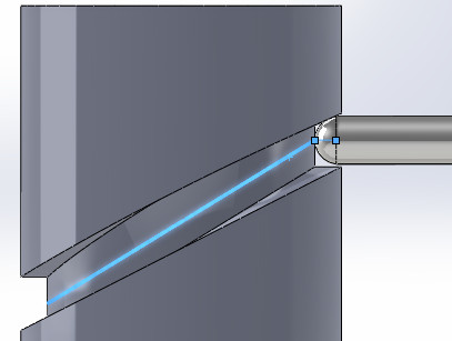

发表于 2012-11-29 11:06:24 | 显示全部楼层 来自: 中国四川攀枝花
可以在凸轮槽底画条分割线,在零件3的圆头上画一根线,让线在圆头上的端点和凸轮上的分割线重合,再让这线和前视面重合与上视面平行(零件三只能上下移动)。  z4 I8 H5 o6 u( d
