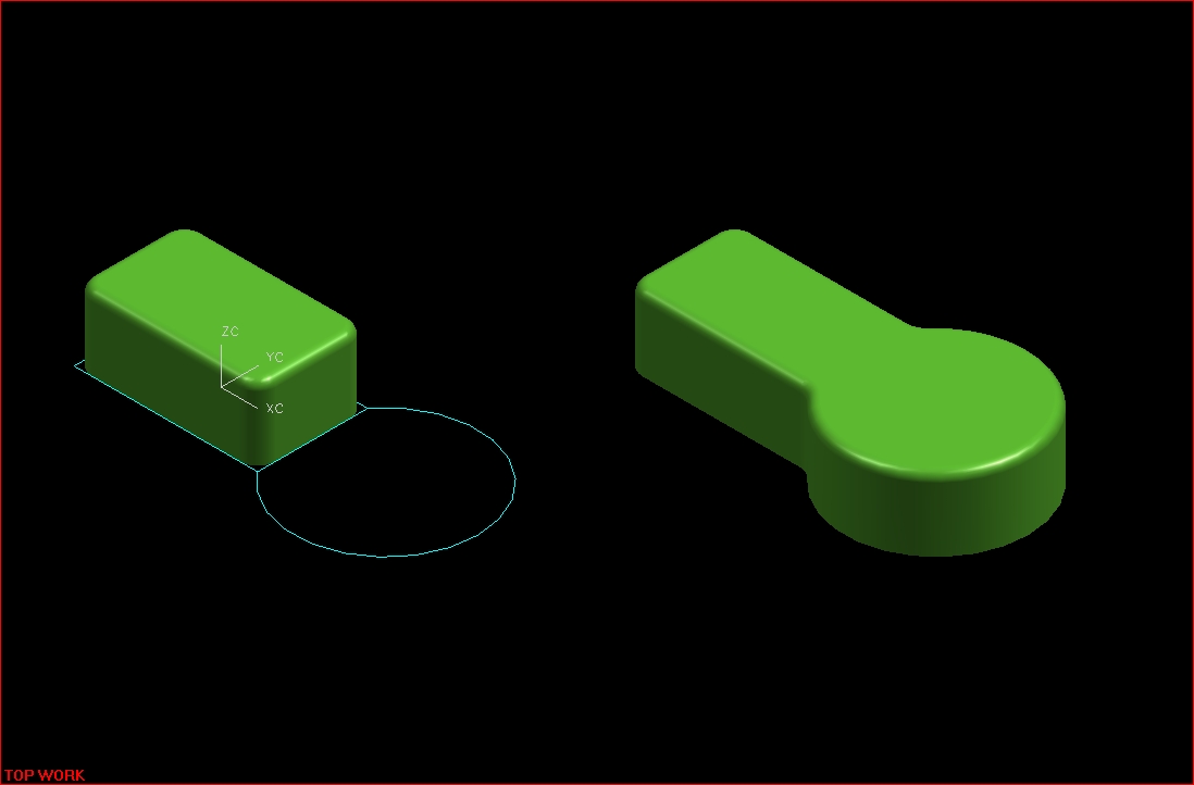

发表于 2006-6-23 21:52:42 | 显示全部楼层 |阅读模式 来自: 中国广东深圳
编辑左边模型,使得编辑后成为右边模型。要求:不得删除原模型再重做。简述其操作步骤
附图
附图
发表于 2006-6-23 23:51:42 | 显示全部楼层 来自: 中国四川成都
很简单啊,编辑模型参数,替换曲线就行了
发表于 2006-6-24 08:25:39 | 显示全部楼层 来自: 中国江苏无锡
同意- S' L5 t& t% ~' y. a- r
楼上
( G4 q5 H9 q3 h. `4 ]- I( Z& o嘿嘿
发表于 2006-6-24 09:47:14 | 显示全部楼层 来自: 中国山东青岛
请问楼主,你说是考试题,是应聘考试,还是别的?
发表于 2006-6-24 10:04:03 | 显示全部楼层 来自: 中国四川德阳
是不是搞错了呀?///////////
发表于 2006-6-24 11:57:20 | 显示全部楼层 来自: 中国山东青岛
楼主怎么回事?我把实体删除,把中间的线删掉,按原高度重拉伸了一下,倒一下角,完了!
" o$ k- N3 \; S: x估计现在考试不会这么便宜吧?
发表于 2006-6-24 12:02:00 | 显示全部楼层 来自: 中国广东广州
我怎么没看出来到底难在哪里呢?
发表于 2006-6-24 12:33:14 | 显示全部楼层 来自: 中国山东潍坊
更改参数曲线即可对吧
发表于 2006-6-24 12:50:14 | 显示全部楼层 来自: 中国上海
原帖由 wuchuanhua 于 2006-6-23 23:51 发表
8 ~3 Z0 K! L* o很简单啊,编辑模型参数,替换曲线就行了
嗯,同感,刚试过,很简单的吗!!!双击模型(EXTRUDE特征),选替换定义线串就OK了.很简单的吗!!!!!

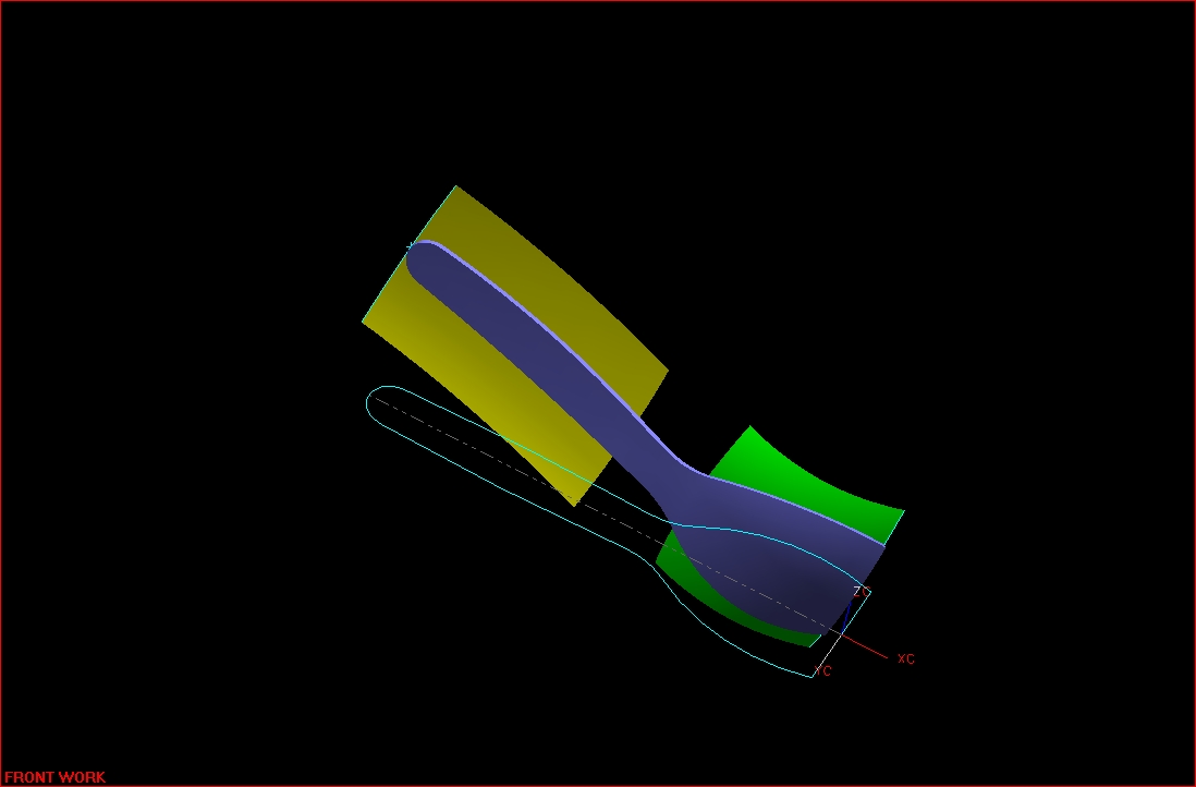

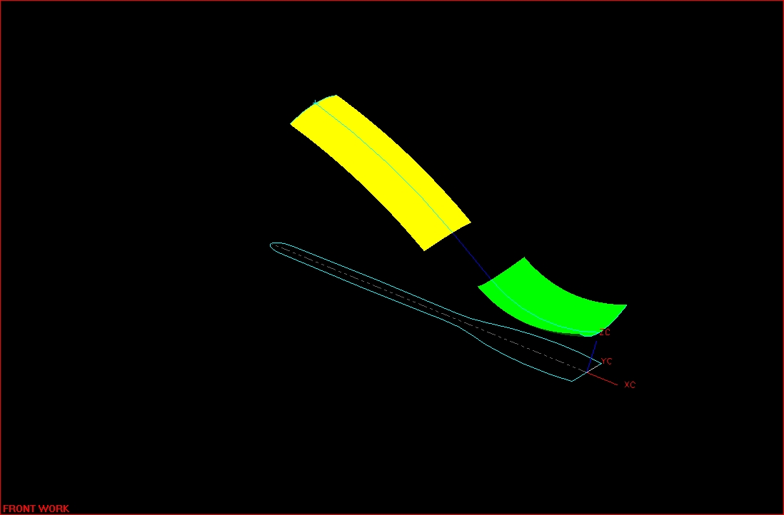

 楼主| 发表于 2006-6-24 13:10:40 | 显示全部楼层 来自: 中国广东深圳
NO.2
完成以下内容:(1)使用蓝色曲线,作一连接黄色和绿色曲面的光顺过渡曲面;(2)利用存在的曲线和所有曲面生成如下图所示的具有均匀厚度为2的壳体模型
图一
图一
图二
图二

发表于 2006-6-24 15:30:37 | 显示全部楼层 来自: 中国山东青岛
楼主:我把面提取边界线、桥接、通过曲线网格、Z向曲线投影、裁剪面、缝合面、片体加厚。/ B! Z( `0 H% e; ^- v
完了。

十一楼的答案是第一个的正解
发表于 2006-6-26 17:25:38 | 显示全部楼层 来自: 中国内蒙古呼和浩特
直接桥接,曲线网格,缝合片体,Z向投影,修剪片体,片体加厚
发表于 2006-6-26 18:45:09 | 显示全部楼层 来自: 中国山东青岛
我回头一看,感情这TQ-2不一定那么简单:原模型不能删掉,如果连圆角也不准删,那就是另一回事了。' f( E0 V0 e* j! w& u  A1 f9 s
拉起缺圆,提取曲线,倒R5的角,曲线网格,缝合曲面,实体合并。如此方能做出如右图的实体。
! }" X6 J' i& @& [/ Q7 m$ s* x1 I5 [真考试时可别看错题。
