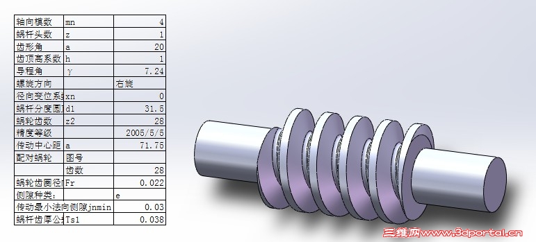

蜗杆头数,还有是左旋还是右旋的?还有中心距,蜗杆的分度圆直径。你说的太少了
发表于 2012-11-25 22:00:38 | 显示全部楼层 来自: 中国河南许昌
另外3.5模数的属于第二系列,尽量不要用的。给你弄了个m4的蜗杆,另外格式是12的,还有个igs格式的" n& {4 [2 Z+ f6 q; c5 y6 P
