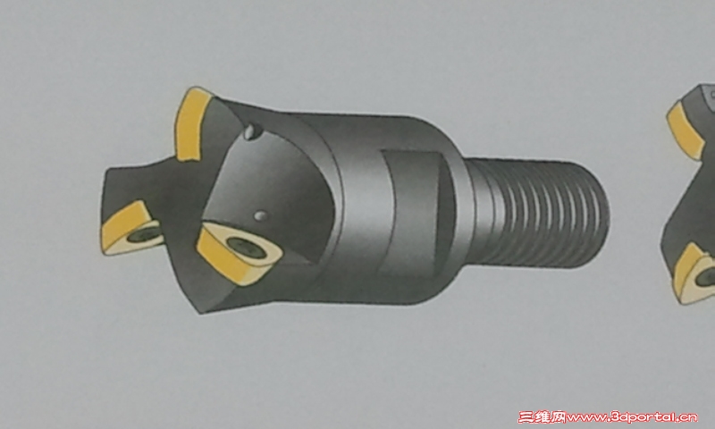

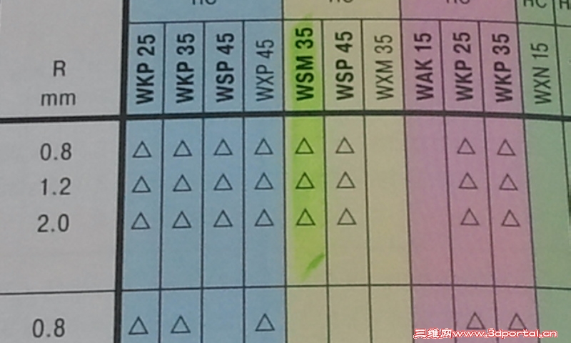

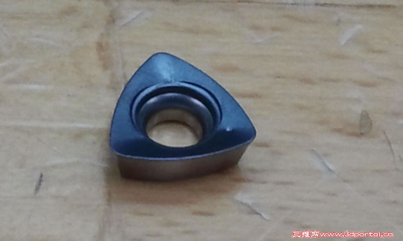

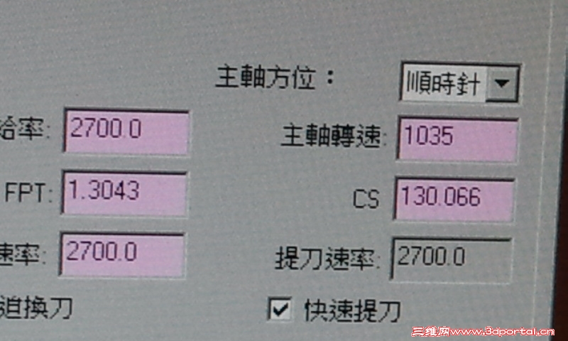

发表于 2012-11-29 01:55:11 | 显示全部楼层 来自: 中国台湾
現職銑各類不鏽鋼
2 z7 C& K9 ?7 _2 T' p目前採用WALTER廠牌4 x2 |. k# H- l9 h- f4 d2 X* a
常用粗銑刀為D80 D63 D40 D32 D20 D16 D12 等捨棄式刀具
. u& K3 K0 _8 k! d' s8 B刀片材料選M類為不鏽鋼專用
# F* _% g  f6 ^1 `9 c7 w現在為您介紹D40 4刃 刀桿採用防震刀桿(32MM)& w4 |, }/ n9 P( P0 h
米數130 每刃0.65 吃深1MM = S1035  F2700.
- p/ \+ B: G' |, N. `+ n2 {吹氣乾式切削; F: B$ P: c; k4 L
毫不費力((鐵屑不鏽鋼原色))不燒焦  |3 F4 Z" t- n/ x8 P5 k
連續切削2小時刀片完好如初
- Z9 ?9 Q+ d* t( E1 M待有空再介紹小鑽頭3 Q0 s7 V# t, ~! j( |
也是超高速度的鑽削
# H; `$ ~2 P% |! r0 W
4 l# n5 z% L* E+ M. q0 J
S1035 F2700
S1035 F2700
M型號為不鏽缸專用
M型號為不鏽缸專用
桃型刀片
桃型刀片
直徑40
直徑40
