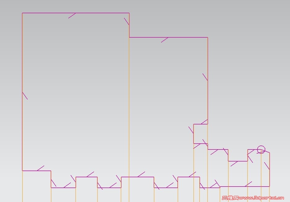

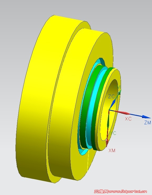

有一个零件,请见图示。绿色面部分精度高一点,银色部分是槽,也要求高。  g+ k% }2 O0 T# @, E! C
在精车的时候,我看我们厂的师傅车外圆和端面都是分开车的。先车右端面,然后粗车外圆,再精车外圆,然后粗车端面,再精车端面。% y: f! J* \( n9 Z6 E" X
绿色部分精度高一点,最后来精车。" ~* F+ s& n+ J& `! x& K
最后车槽
 楼主| 发表于 2012-11-26 10:11:36 | 显示全部楼层 来自: 中国浙江温州
我去问那些师傅,是否先把整个零件先粗车,留0.2的余量,最后外圆端面连在一起精车,那些师傅都说那样不好,最好外圆和端面分开精车,说是机床丝杠有间隙(沈阳数控的鸡鸡),可能车出来的尺寸精度不高,另一方面,由于切削的时候铁屑流向的原因,可能造成表面光洁度不好。
 楼主| 发表于 2012-11-26 10:12:15 | 显示全部楼层 来自: 中国浙江温州
请各位分析一下,到底精车的时候,外圆和端面是否可以连在一起精车

个人觉得可以一刀走,Z向余量不要太多,选个主偏角大点的刀子,从中心向上走轮廓就可以,我有时就这样走刀,效果挺好的

这个零件如果不想有接刀,应该选用一把主偏角大于90°的刀子,如93、95之类的外圆刀或107.5°之类的仿形刀,如果选用这种刀子,肯定是从中心往外走刀好,这样是主切削刃切削,如果从外往中心走,那就是副切削刃在切削。这个零件本身已经有孔了,一刀从孔那儿直接走外形拉上去就可以了
发表于 2012-11-27 19:50:54 | 显示全部楼层 来自: 中国北京
说起光洁度,从切削参数说,进给影响最大;从刀具讲,副偏角、主偏角、刀尖圆弧半径都会有影响
