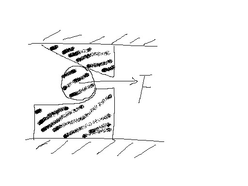

谁做过i-deas的接触分析呀?  @/ i* U9 u9 a9 N) Q
他的准确度如何呀?
( a6 e2 N, x( x" `  d) k/ K( A4 C' F# l+ f5 j, m5 B
如何模拟接触面上的静摩擦力呀?# J4 O$ s* _* R: @- D' K
. o5 U4 c$ m( U, O; O* [) p我做的一个模型,计算结果竟然最大应力达到1700MPa,吓人呀!
$ E9 X( x  J* \+ N" N
# L" ]8 l; l$ c0 B9 {谁来讲讲呀?, G: \$ `/ K. E) O  \
帮帮忙!
$ D* U$ Z8 _9 {9 u+ c1 C3 F% }谢谢了先!

接触分析仅是一个近似的结果,它与接触计算时设置的参数有很大关系。静摩擦可以通过摩擦系数来模拟,问题是接触压力的大小是否准确。
/ M- S- |1 I  d! f) e2 a0 [- J最好有一些试验结果,然后调整接触参数使计算结果与试验尽量接近,再将所得到的参数用于后续类似问题的分析。

静摩擦通过摩擦系数来模拟,如何模拟?' ~) G5 z- i- L; c( n
摩擦系数如何确定?% S1 J5 y3 e: v  m; h- d: S! L
压力完全可以通过接触分析求出来的,可是摩擦系数就很难确定了! e( G* R( \& w1 m5 [
* E2 u) P& f' W例如:3 o6 ~  z2 c+ N. ~$ R
两个斜面夹在一个平行槽间,中间通过一个圆球达到平衡,如何确定接触面上的力?
li5jun1 + 3 技术讨论
