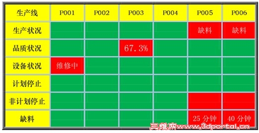

A. 生产看板:生产看板是将计划部门的排程计划以生产指示的形式分发到各个车间,明确各车间的生产任务及生产进度等。" J2 ?. e9 n3 B( q! a. J
B. 电子看板:将生产看板的生产任务以电子牌(电子看板)形式显示到各个生产线下,加工人员根据电子看板内容明确加工任务,从而使得各个生产人员职责更加清晰,避免生产人员凭感觉判断先做什么任务,后做什么任务,实现车间生产现场管理透明化。9 Q; J2 D' h1 G9 ~, y$ `( u
C. 生产异常看板:当车间生产现场发生异常状况,如缺料,未按计划开工或完工时,通过电子看板或PC机屏幕显示生产异常,协助车间生产管理人员及时处理,确保生产稳定进行。

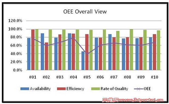

E. 设备管理:设备是车间生产加工的基础和必要保证,也是车间生产管理的重点。设备故障将直接影响车间的生产能力,进而影响企业的接单能力。设备管理可满足车间对设备的日常所有管理,提高设备的使用寿命,减少设备故障,从而提高车间生产管理水平。. W2 m- i9 i4 `$ F& @0 Z; l
201211263.jpg . N* a! }& A  e2 v! |, R
F. 质量管理:质量管理涉及到产品良率、产品质量信息记录等。通过看板管理系统,可以直观的了解产品实时质量信息并对不良品进行追踪与管控,并及时做出改正措施以预防不良品的产生。# ?7 P$ Z4 J% B
G. 绩效考核:通过对交货期达成率、每日计划达成率、资源(计划与实际)负荷率、物品平均生产周期、工序平均生产工时、平均生产准备时间等进行有效统计与考核分析,对各层级计划的合理性及现场执行情况进行有效考核,进一步加强生产管控,方便企业作出正确决策。
