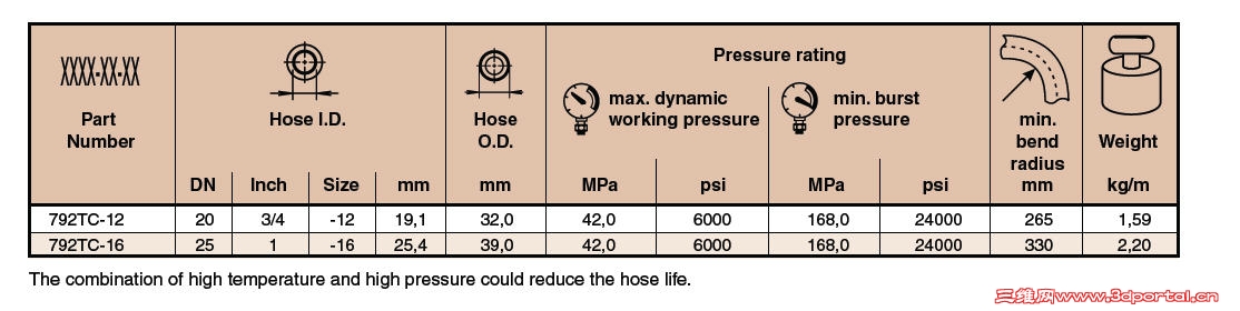

各位大侠,请问在知道软管长度、外径、最大工作压力的情况下如何确定软管的重量,有什么标准吗?
发表于 2012-11-26 13:13:45 | 显示全部楼层 来自: 中国浙江杭州
样本上会有数据,不过还要包括接头、套筒的重量;parker的样本上是有的,但很多厂家也不提供重量,具体你可以询问生产厂

如楼上说的,没有标准体现重量的,像GB/T3683、ISO1436等标准仅规定了尺寸耐压等,没有重量,每个厂家材质差异都有出入的。可参考PARKER样本相近的产品来估计重量,做重量控制应该不用十分精确吧?

你采用哪家的软管就要哪家的样本,上面基本都应该有重量的
 楼主| 发表于 2012-12-6 16:01:53 | 显示全部楼层 来自: 中国天津
谢谢大家,问题已经解决了,我还是通过不同厂家的软管重量大概估计了一个数值
