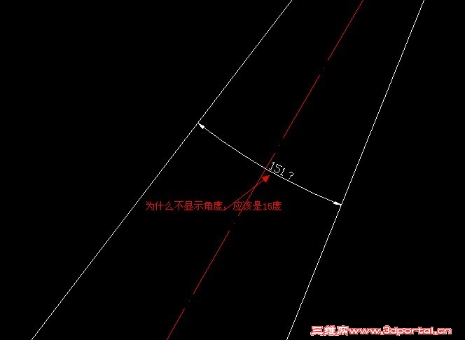

我的角度标注都是这样子 一个1?表示度

看过里面的帖子就明白了 原来是字体问题     但是问题是 关掉以后又要从新选择字体   怎么让它开启软件就可以使用啊  不用这么麻烦去选择字体?

请查阅有关“模板”的帖子
