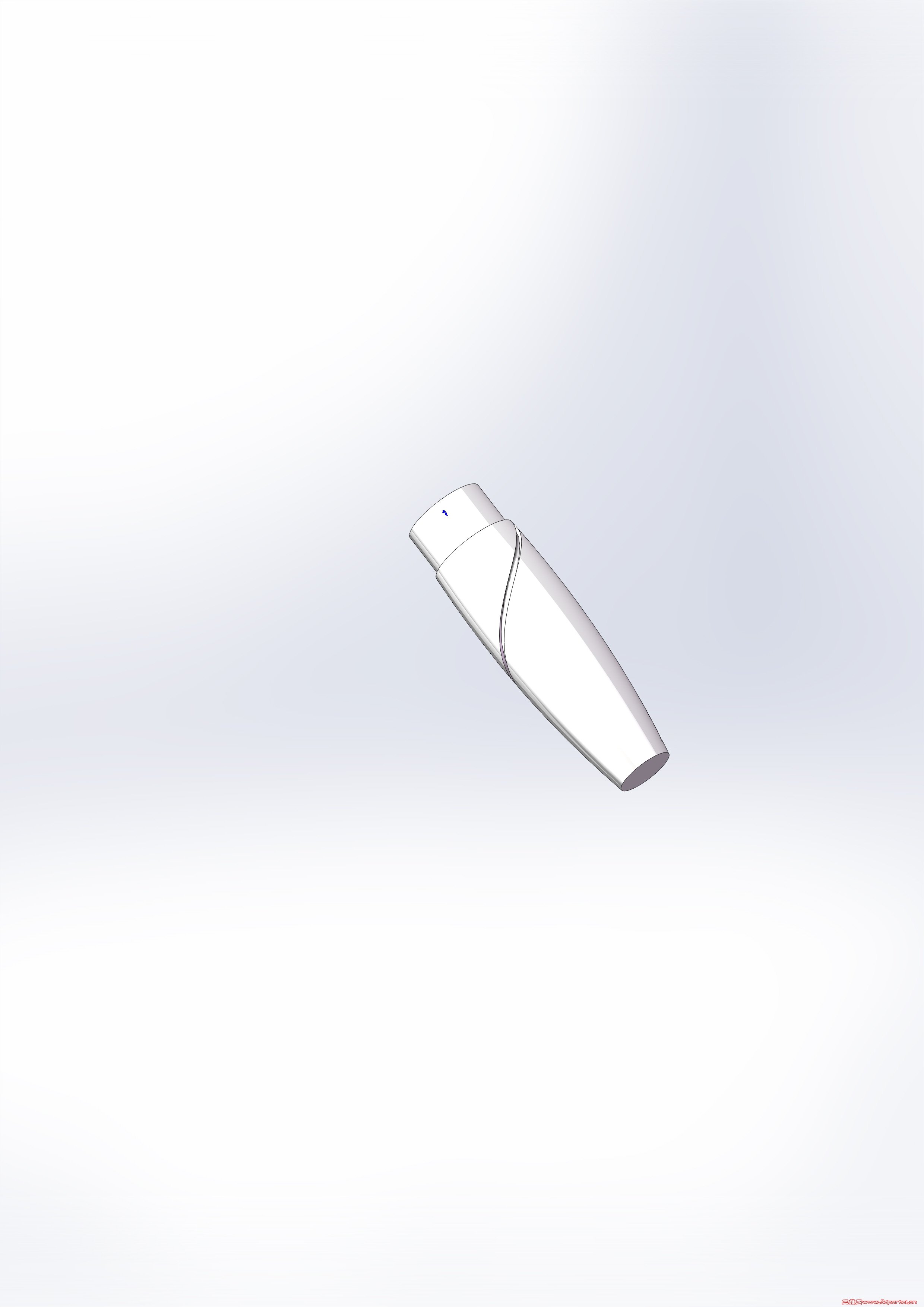

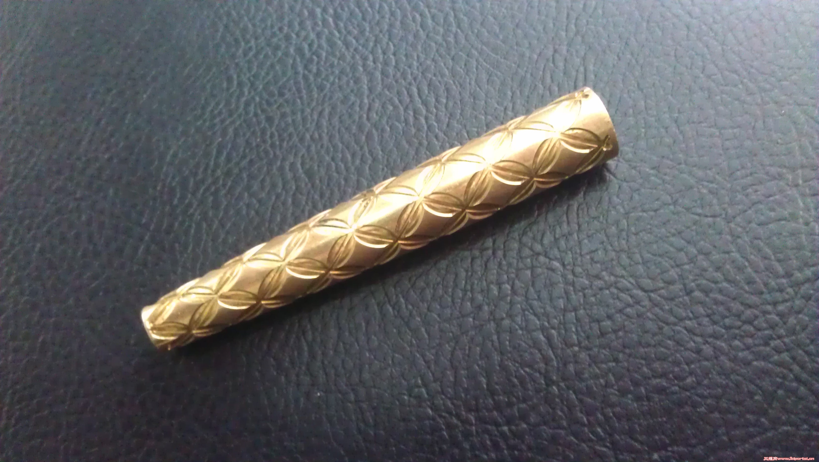

已经画了螺旋线部分,下面的进行不下去啦,哪位老师给指明方向,谢谢

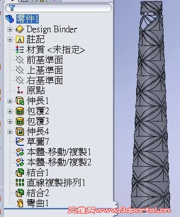

& M5 C$ W, |  D8 U6 t& F6 Y重複的圖案畫一層即可.
% N) }5 D/ a0 m$ R( J6 ^包覆除料# m  j( c% b- B! m% ~
包覆除料
7 j. d( ~# e7 Z* X. s% S- W複製變長
* J4 b0 U& |1 [1 J$ c彎曲選漸縮
+ _+ t" Y( S; Y! O$ M& Q

驗證一下思路..雛形有出來.
( R* ~: n; O3 K( m6 {9 [& K( s! y不過要接近原樣..得細部建模.那可能就不用包覆除料了../ `: m. ^7 w; d9 Y3 I$ y5 j3 L

学生太笨了,今天才明白一点,虽然大体作出个样子,但和实物还有些差距,并且此零件还要上四轴电脑铣床去加工,老师还有其他思路吗?请指教。谢谢
