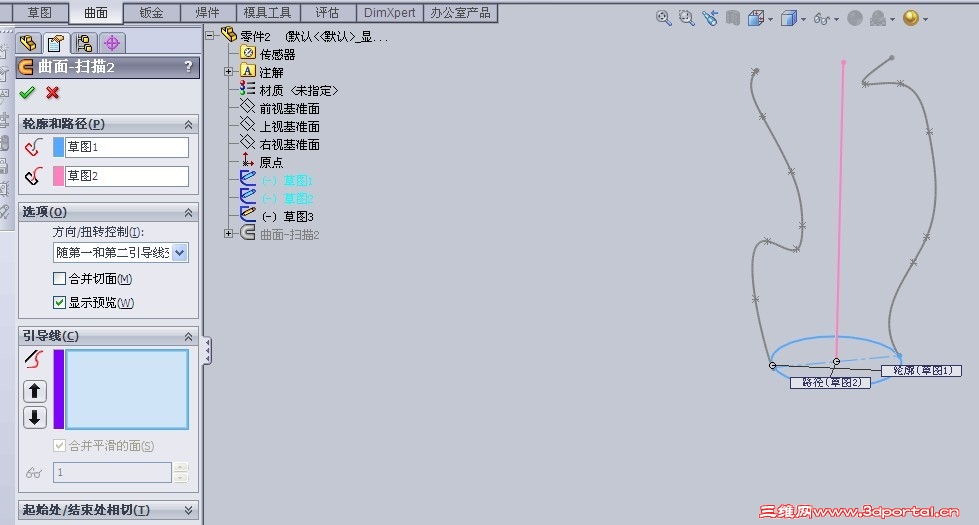

& K8 T" E/ W0 J- c/ |想问下 扫描曲面时 旁边的灰色想做引导线 为什么不能选呢 ~希望各位说下 谢谢

每条引导线应为单独的草图,将草图3分为2个草图.
: K9 m* `! S$ L. @& H8 f- F
发表于 2012-11-26 17:17:03 | 显示全部楼层 来自: 中国广东云浮
草图3那2条引导线闭合了?

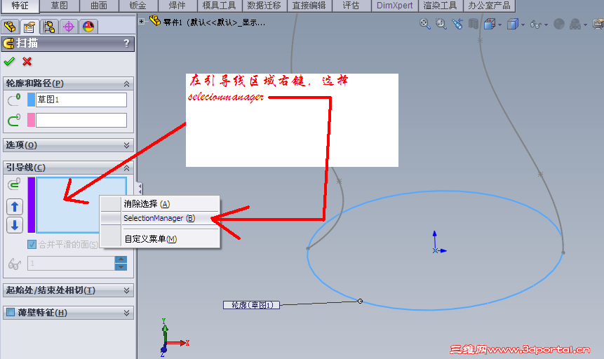

具体操作见图……( e# R5 p. l, y  ^+ Z% |" P

 楼主| 发表于 2012-11-26 17:24:38 | 显示全部楼层 来自: 中国福建泉州
wwwzzzvvv 发表于 2012-11-26 17:19 static/image/common/back.gif
/ e4 M( Y) r9 |3 Y7 U具体操作见图……
8 d2 u% ?8 i: P
谢谢 可以了
