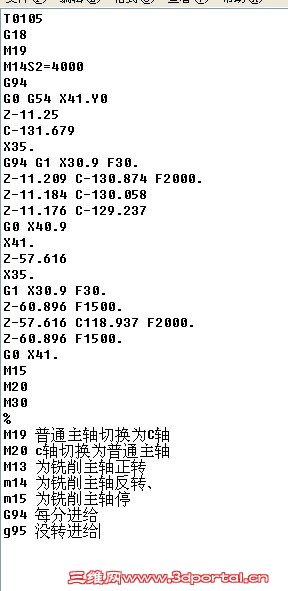

MasterCAM X6 车铣后处理有没有~
发表于 2012-11-26 17:54:30 | 显示全部楼层 来自: 中国广东东莞
什么系统呢?最好发个NC上来看看。

我也想找个宝元系统的

c轴的用mc9的升级更改或用mc自带的样板更改,带y轴和带b轴的车铣后处理。。。。还是别太。。。。呵呵

fanuc 21t 的系统
发表于 2012-12-1 21:44:40 | 显示全部楼层 来自: 中国广东深圳
还有个解决,车铣单独后处理,车正常输出后处理,铣就用bc五轴后处理输出

fanuc oi-tb 的系统
