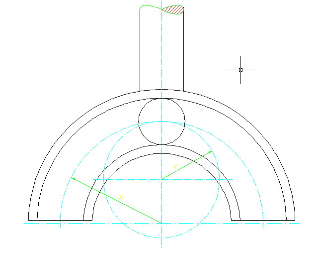

如图所示小圆圈代表轴承,它的回转半径为r(固定轴心),月牙形的为凸轮,它的中心圆半径为R,它的内壁时刻与轴承外圆相切,并在轴承的带动下作直线上下往复运动(轨迹经过轴承所在回转圆圆心),我们关心的是凸轮的行程与r、R的关系(当然还有转角),我认为该机构可等同于曲柄滑块机构,曲柄半径为r,连杆长度为R,圆心为假想滑块,而我们公司的两位高工则认为是胡说八道,不知哪位高手可以指点迷津,并请给出理论依据,万谢!0 a! u  _$ L( I9 C: {* h$ }

发表于 2006-6-26 09:28:30 | 显示全部楼层 来自: 中国浙江杭州
两个高工都说胡说八道那就是真的有问题,你先把半圆拉直分析下,然后回过头来想就知道小圆到下面来的时候回程速度特别快,而在上面部分的时候回程慢,虚心接受吧,行程是2r

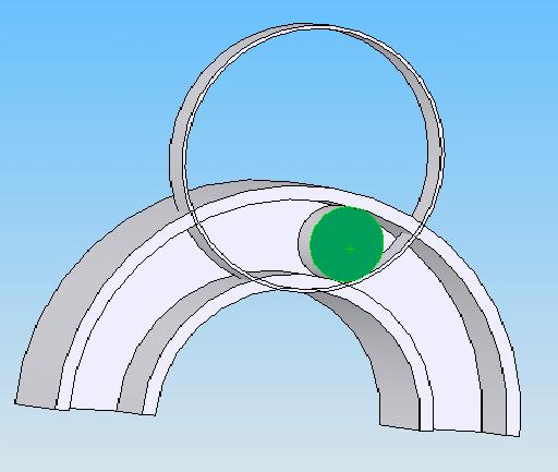

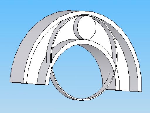

 楼主| 发表于 2006-6-27 16:14:14 | 显示全部楼层 来自: 中国山东淄博
下面是三维示意图,请高手帮忙分析,多谢!图中大圆为假想的轴承回转轨迹(固定),可不可以把该机构等同于曲柄滑块机构呢?

发表于 2006-7-8 20:59:59 | 显示全部楼层 来自: 中国福建厦门
我个人的看法(不知对你的题意有没有理解错):
$ V, b4 [. ?0 f+ U8 U6 R! w1、一般不能认为是曲柄滑块机构。曲柄、滑块、连杆三要素,一般滑块的轨迹为正弦;平移量S=r*sinθ。
; W0 S) g9 R& s" e3 J( n4 o5 J2、但你如果一定要认为是曲柄滑块机构,那么你是把凸轮当成连杆,并且该连杆长度是可变的。
+ d# L6 }/ u& ], r3、按左图可算出:y=√R2-[(R-r)Sinθ]2   –r-(R-r)Cosθ
- m! |+ ?. l" z+ O8 t                                  当θ=180°时,y=2(R-r)

发表于 2006-7-9 13:08:33 | 显示全部楼层 来自: 中国浙江金华
可以看作对心曲柄滑块机构,求出某一时刻月牙形中心点的位移、速度、加速度,与对心曲柄滑块机构滑块的位移、速度、加速度作比较,然后得出结论。

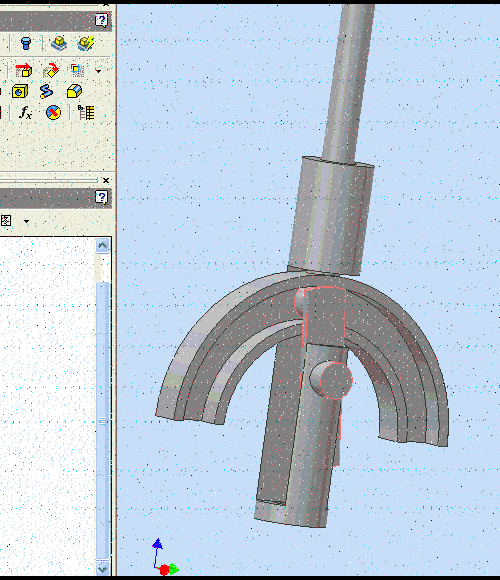

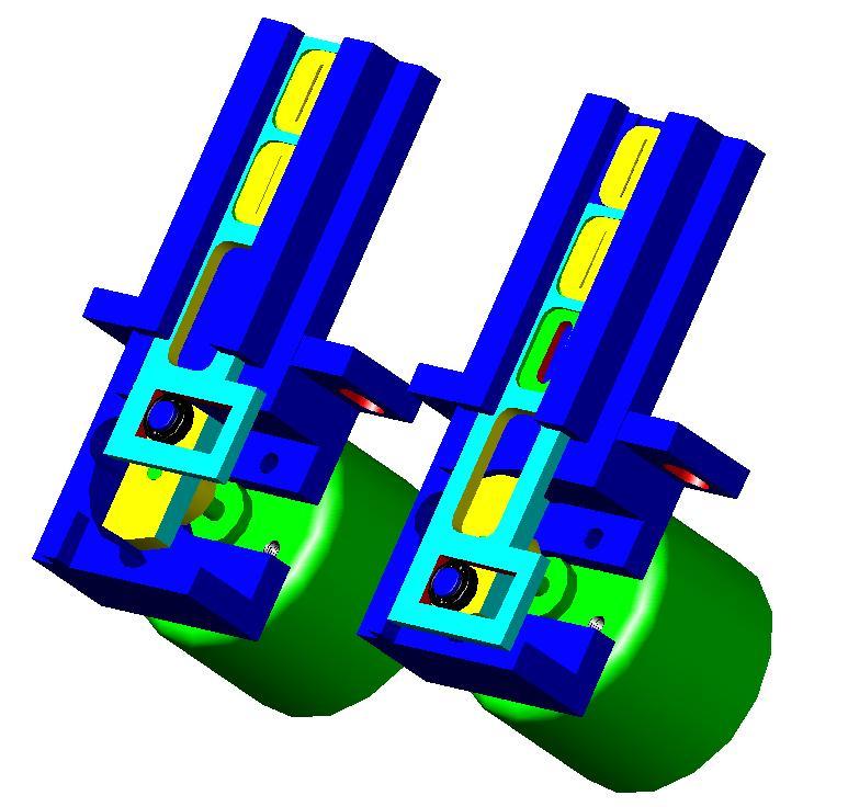

发表于 2006-7-10 03:19:57 | 显示全部楼层 来自: 中国福建三明
没问题,可以动的,这是动画。
