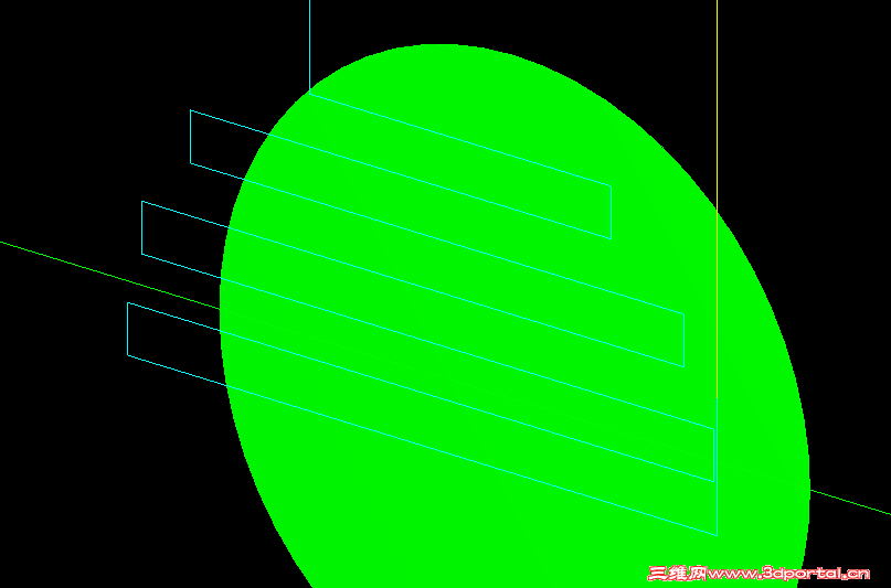

3 b" h. X8 ^" Y" \+ J請問這種簡單2D刀路要怎麼做才可以最少空刀呢??MC9版的" T7 ?0 J' u7 u% x7 z2 `4 e: Y9 u
  \: h+ ~& ]# r+ s* r
沒有高速加工!!沒有第4軸!!有沒有人教一下呢?

只锣那两条小槽吗?用外形斜降试试。

% D0 A2 N2 n8 \/ y6 v! X$ c- Y是ㄉ!!可以如果以最下面的寬做路徑的話.在一開始會多很多空刀...浪費了很多時間
$ |! s0 E/ e5 f3 M; o* M" s不知道能不能以輪廓大小自己進退刀變化...或像3D一樣.由小銑到大呢??+ N( ~: C' T, I2 E7 L
試不出來~不知道有沒有人有好方法?5 p; t6 @! v4 ^, R. O% L

2D加工是没有办法的,要用曲面加工

5 Q+ ]/ Y* k% C8 W0 H% t. A2D加工是没有办法的,要用曲面加工
( z5 `: M( A! f: P$ V曲面有試過耶~~好像也不太行..3 S* B; B* w( W, X- P. ~: @# y
/ z+ \. m& H) ^8 s! O3 p會過切~不然就是路徑更長!) a! q5 m% M4 i3 Y
: b: B) S2 ?4 k  S5 x9 b還是曲面要用什麼比較好?等高嗎?

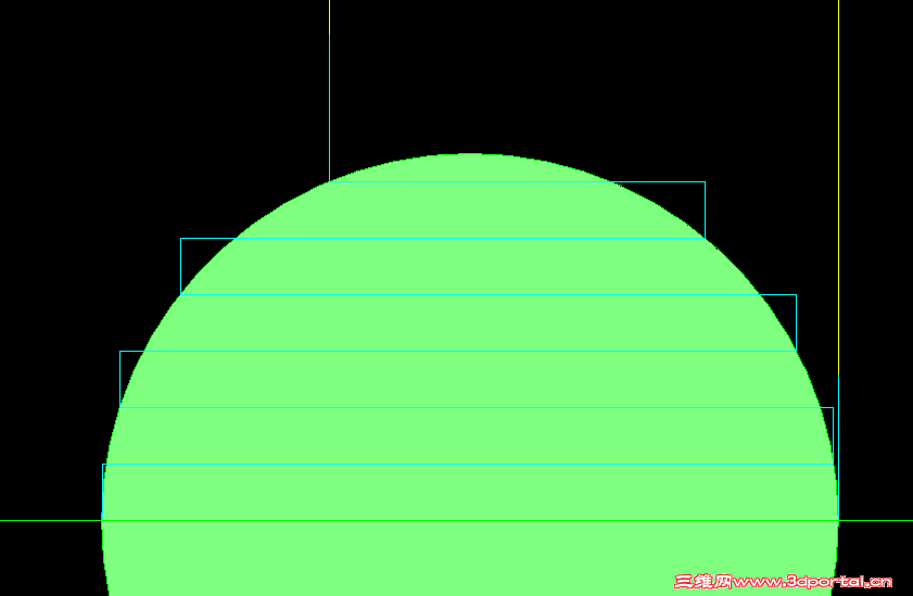

用等高,驱动曲面要重画,这个稍有点麻烦,因为进退刀没法设了,要延伸出进退刀距离
7 H+ p" X+ G) {# Q1 v, j至于如何精确控制,自己比划吧
