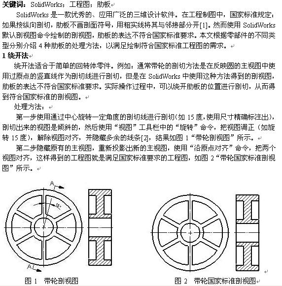

这几天写了一篇“关于SolidWorks工程图中肋的处理方法”的论文,对大家处理工程图也许有用!还请大家多多指教

发表于 2006-6-26 10:23:03 | 显示全部楼层 来自: 中国北京
很好呀. B, w, y* l; H6 M1 R+ z. S6 M

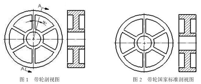

谢谢学习学习,请问好像图2和图1是一样的呀?
 楼主| 发表于 2006-6-26 10:31:32 | 显示全部楼层 来自: 中国广东深圳
图2中,把图1的剖切线给隐藏了,毕竟看着别扭!呵呵
发表于 2006-6-26 10:55:21 | 显示全部楼层 来自: 中国北京
筋的剖面线没有隐呀?

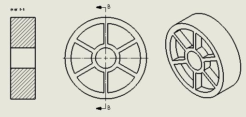

 楼主| 发表于 2006-6-26 12:16:50 | 显示全部楼层 来自: 中国广东深圳
正常剖切如下图
 楼主| 发表于 2006-6-26 12:17:35 | 显示全部楼层 来自: 中国广东深圳
这样就很不符合国标,看起来也很别扭
