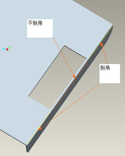

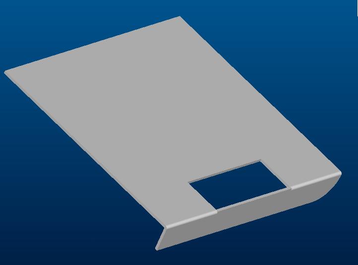

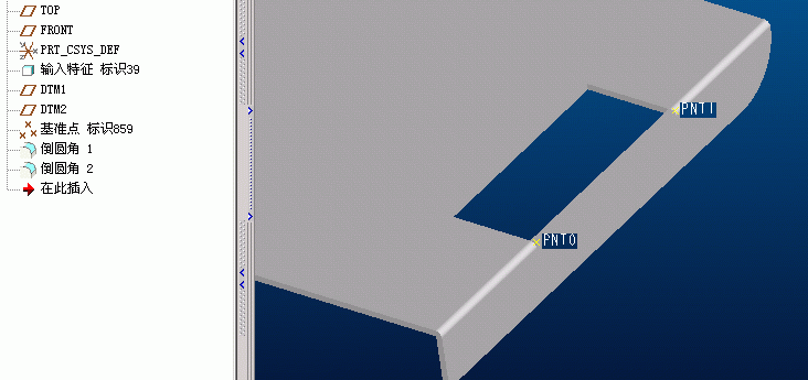

今天刚接收到网友的一个关于做一个倒圆角的问题- w# P" M* z/ M. G
要求如下图所示.
2 t1 C+ A- y# X- j5 ~( y刚刚解决了,现在想看看大家有没有更好的方法的解决它,( v9 b. {4 @! t5 W
以便和大家有个交流的机会
* D/ O" Z3 N, s8 g9 r# m8 F! ^* C我先将零件图传上来.igs格式的; V: c5 x6 {4 }/ D0 k% i0 I: x
有兴趣的试试,大家交流一下,过些时日将我的解决思路和大家分享一下
6 o$ [+ D0 g' S/ [1 r  u

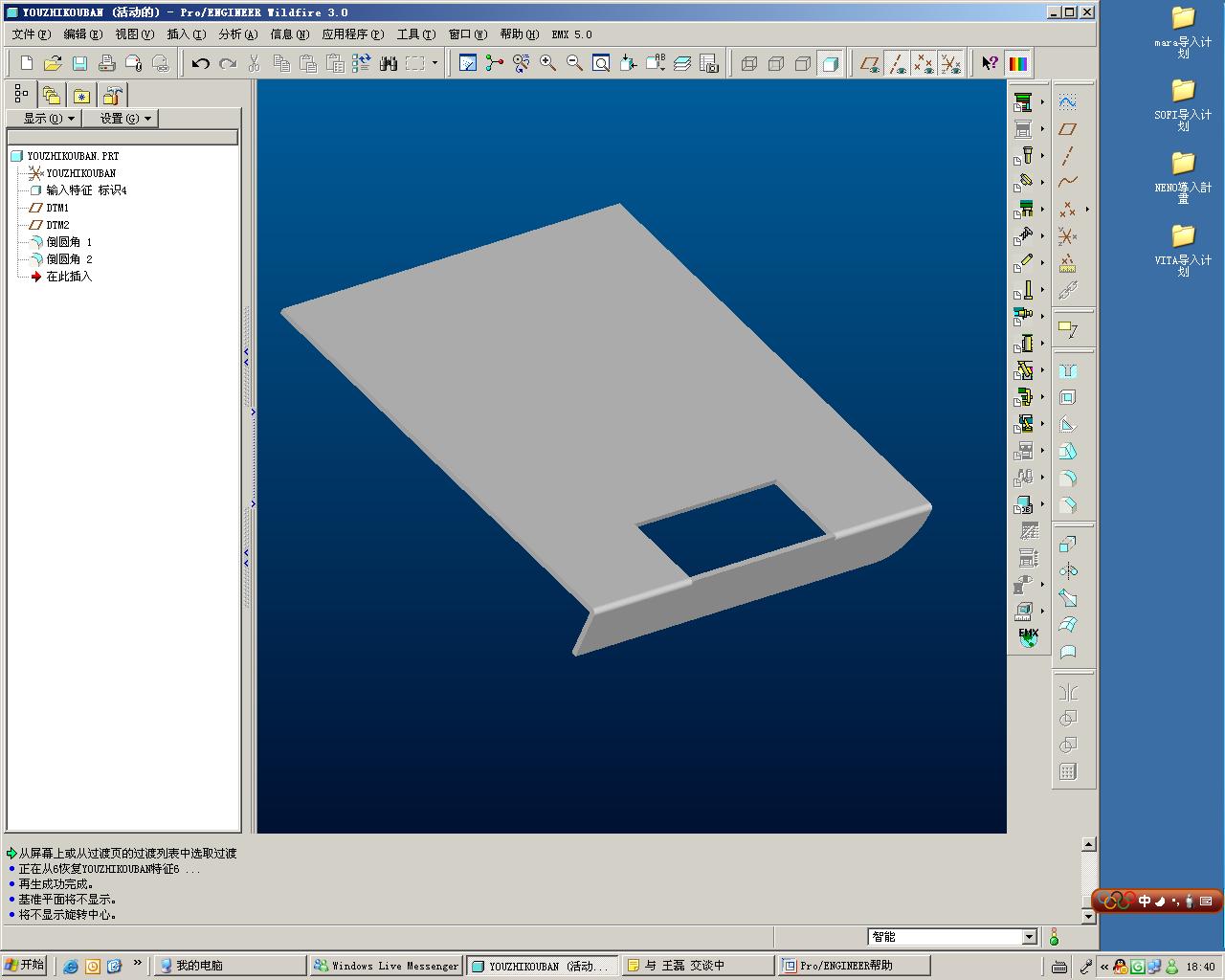

发表于 2006-6-29 00:25:35 | 显示全部楼层 来自: 中国浙江宁波

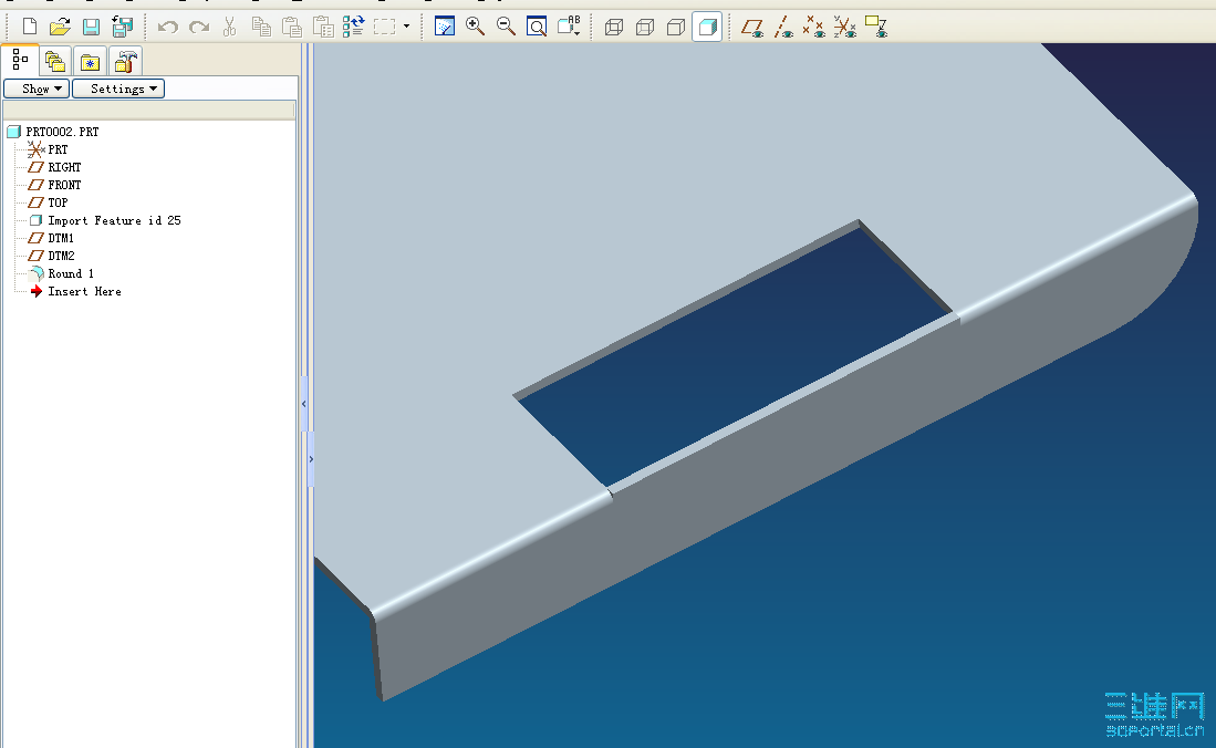

做是做出来了,我是用倒圆角的过渡模式下的终止于参考做的,以前没碰到过所以花了半小时才摸索到方法,希望前辈的PP。; H9 E  t: F5 M" G

个人觉得可以先把边线打断,然后进行倒圆角.

选择 点参照
发表于 2009-5-30 19:56:40 | 显示全部楼层 来自: 中国广东广州
点参照和平面参照都可以。

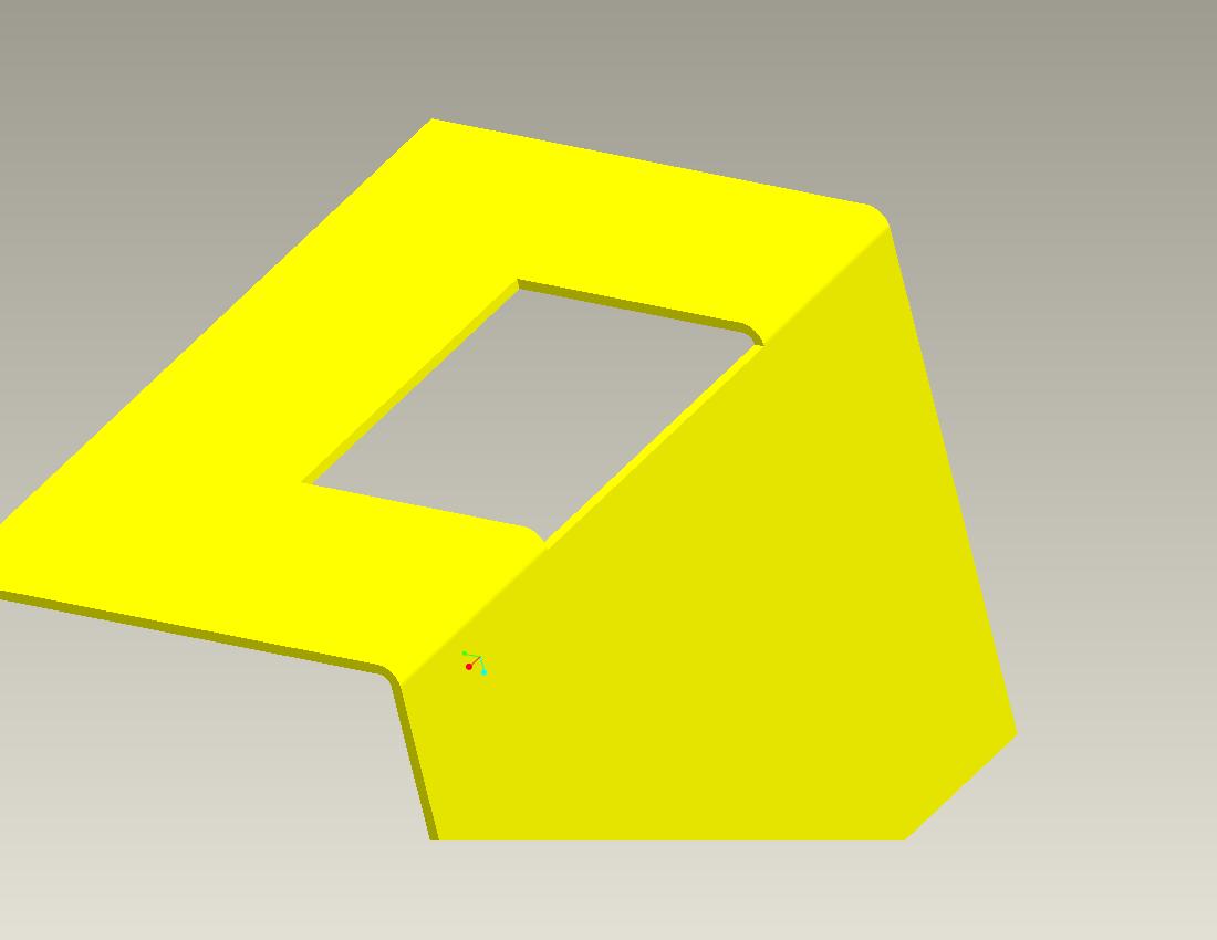

可以用曲面来做
曲面可以实现   大家可以试试

先做倒圆角,不要做成实体,要做成曲面,然后两个小平面,与圆角曲面相交后切割实体即可。

我按你的方法到实体化切除那步出错, 以前都可以的。可能是曲面另一端没处于实体之外。、
发表于 2009-6-1 14:09:14 | 显示全部楼层 来自: 中国广东惠州
用曲面圆角做,然后再修剪,最后实体化减去要圆角部分

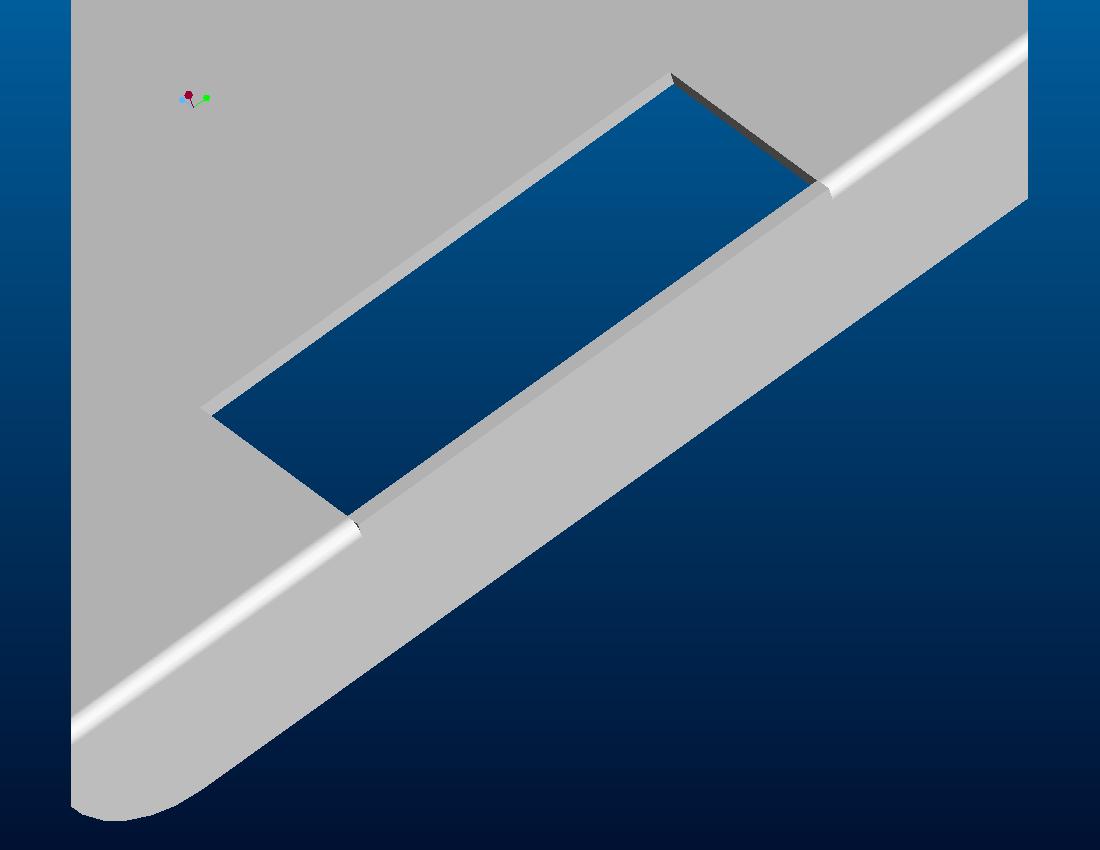

发表于 2009-6-2 18:44:19 | 显示全部楼层 来自: 中国江苏苏州
刚刚做出来,挑战一下!附件PROE3.0M120
