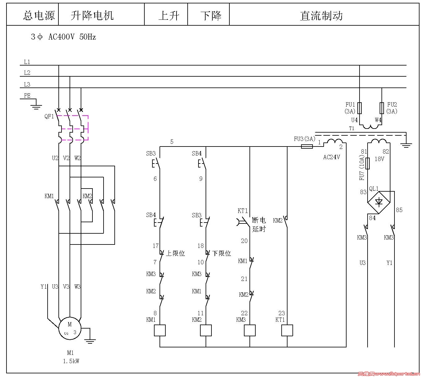

下图是我司机床上的升降电机在下降时增加的能耗制动功能,请各位看一下是否可行?若有不对的地方,请教一下如何更改?* n1 M* H* g, |$ h$ k# P* q

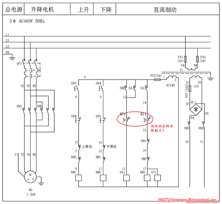

 楼主| 发表于 2012-11-27 11:38:28 | 显示全部楼层 来自: 中国江苏南通
另一种控制方式,请比较一下!
发表于 2012-11-27 18:18:11 | 显示全部楼层 来自: 中国广东深圳
都不是很好,原因是設置的制動時間和馬達本身沒有關係,而是認為設定的,4 C, ?* F9 v8 l
如果為速度繼電器來控制時間繼電器的通斷,我認為會更好的,這樣效率會更好

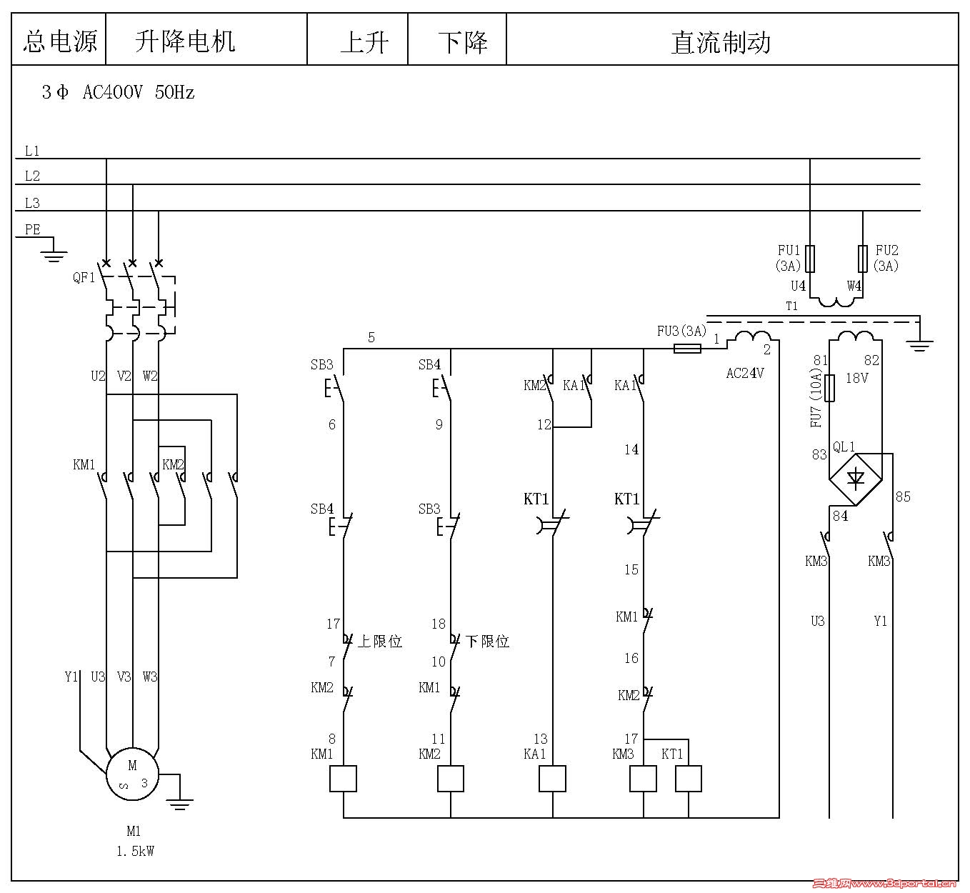

发表于 2012-11-29 11:03:15 | 显示全部楼层 来自: 中国黑龙江哈尔滨
本帖最后由 pangpang 于 2012-11-29 11:06 编辑 3 l5 M6 Q2 L+ P1 U1 H$ H
# a! Q2 N' T7 {7 U第一个图
5 E% v& K4 ?( V1 G3 K
 楼主| 发表于 2012-11-29 16:32:26 | 显示全部楼层 来自: 中国江苏南通
pangpang 发表于 2012-11-29 11:03 static/image/common/back.gif9 b- D, O# o3 e7 r7 b' V4 z
第一个图
4 V5 h: v) ~% g2 }0 M7 J6 xKT1为通电延时型时间继电器,红色圈出的是通电延时断开的触点
 楼主| 发表于 2012-11-29 16:35:41 | 显示全部楼层 来自: 中国江苏南通
第一个图有点绕,第二个图个人感觉好一点,明天做个试验,看看行不行!

 楼主| 发表于 2012-12-1 13:11:01 | 显示全部楼层 来自: 中国江苏南通
谢谢pangpang的更正!
! v, h+ _1 @3 |3 W' \' n我按照第二个图做了实验,证明可行!
