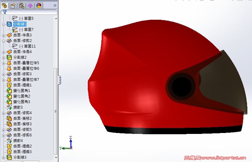

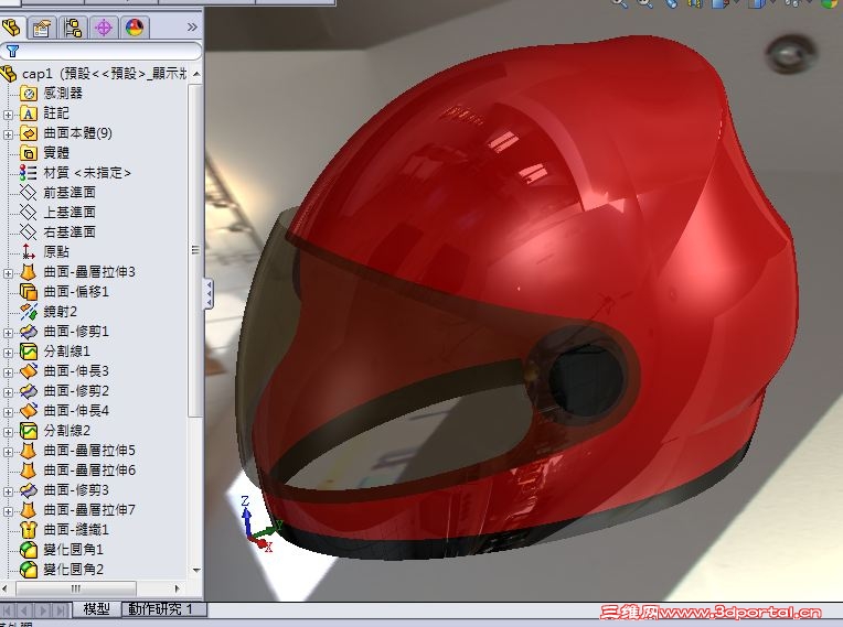

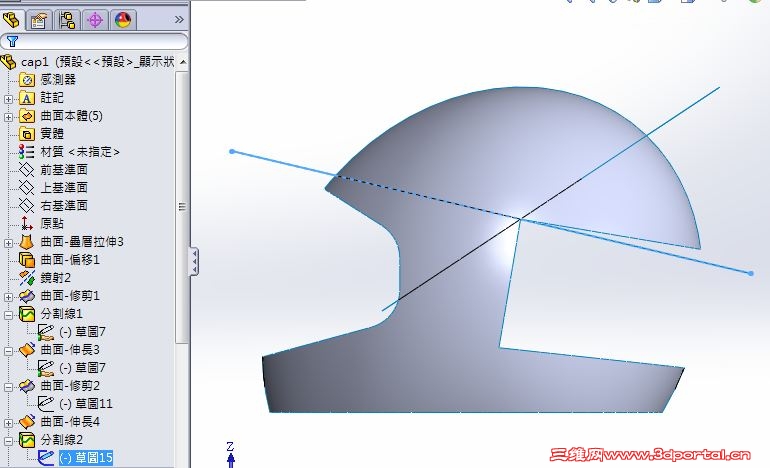

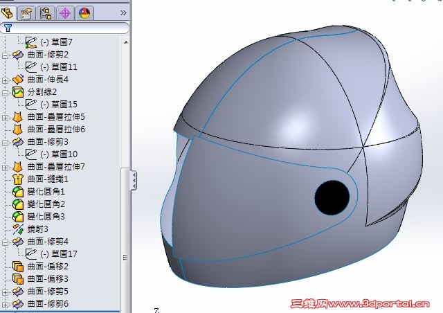

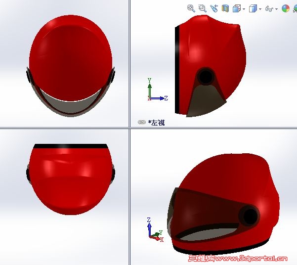

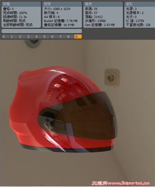

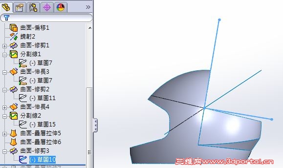

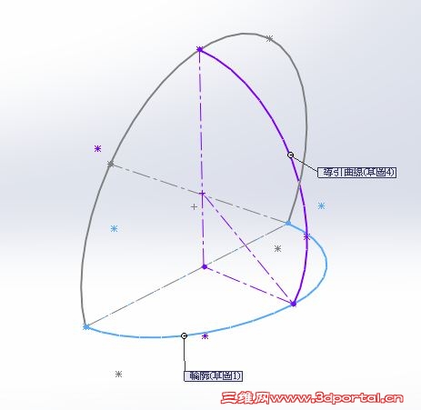

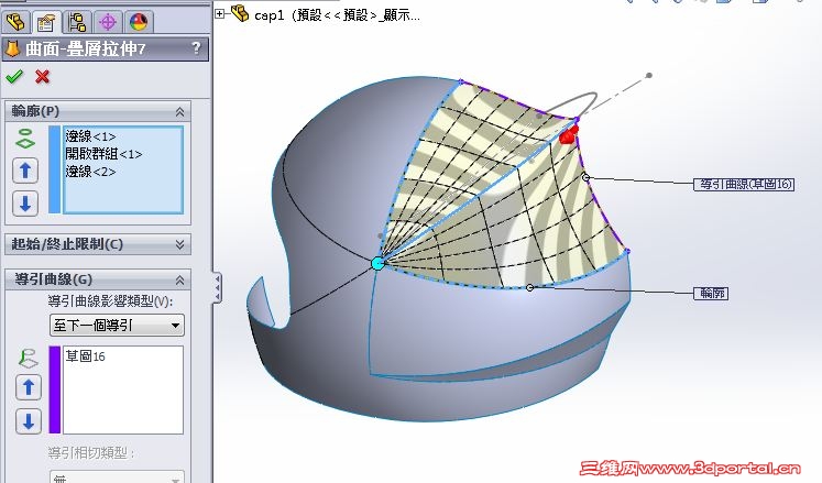

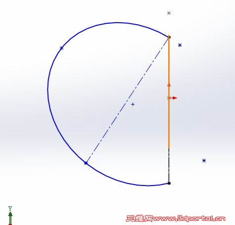

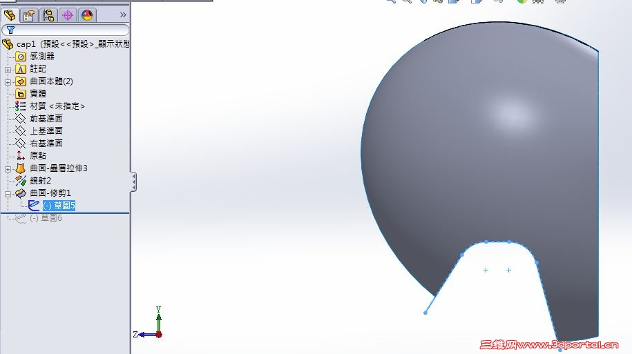

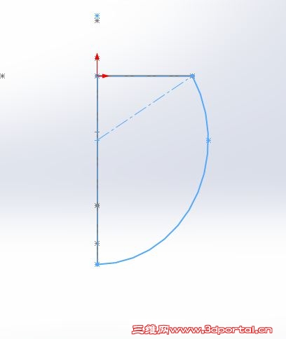

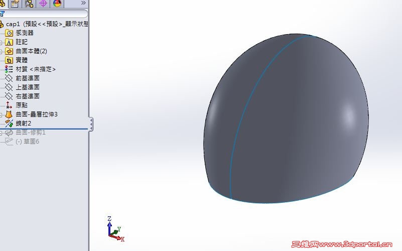

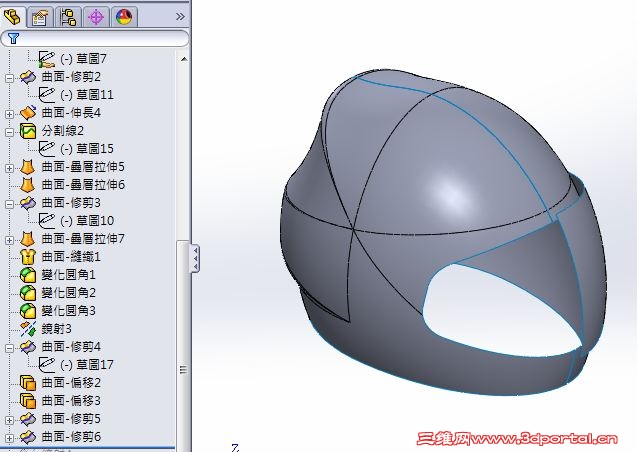

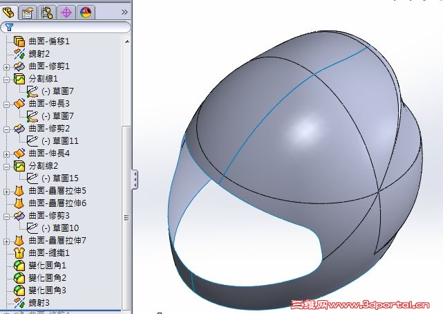

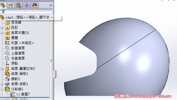

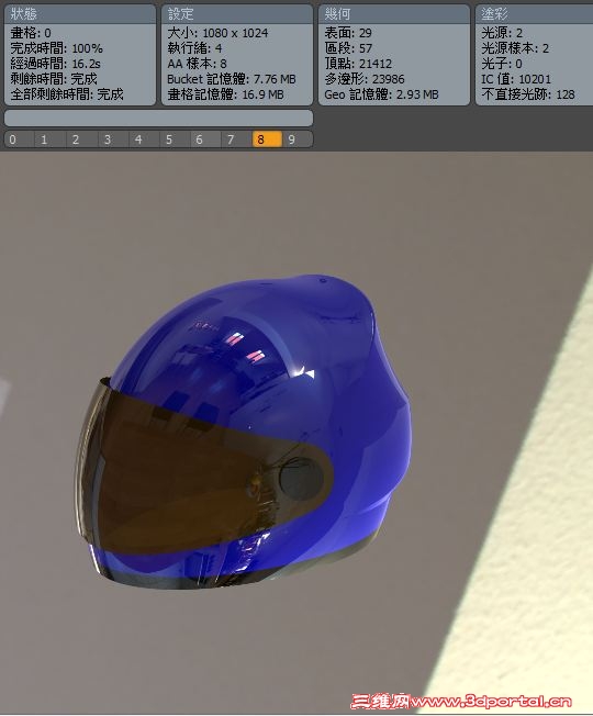

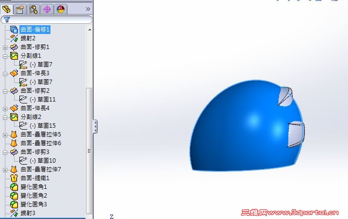

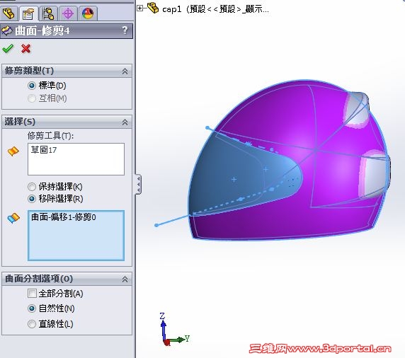

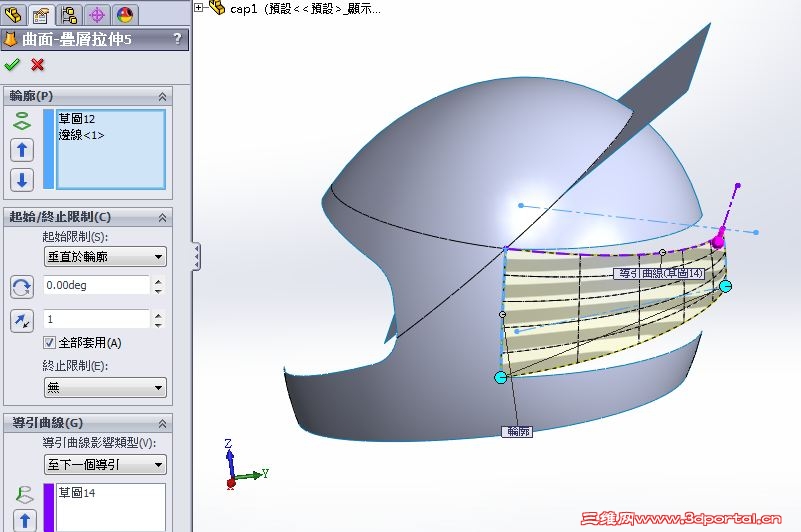

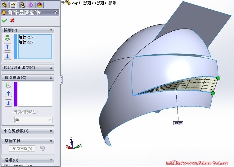

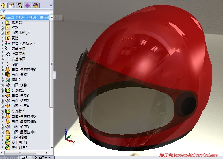

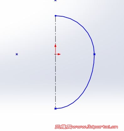

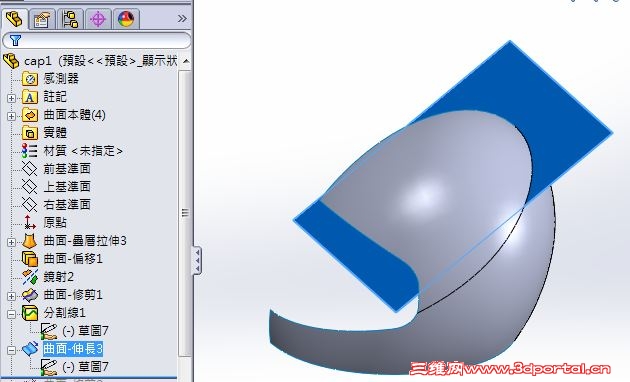

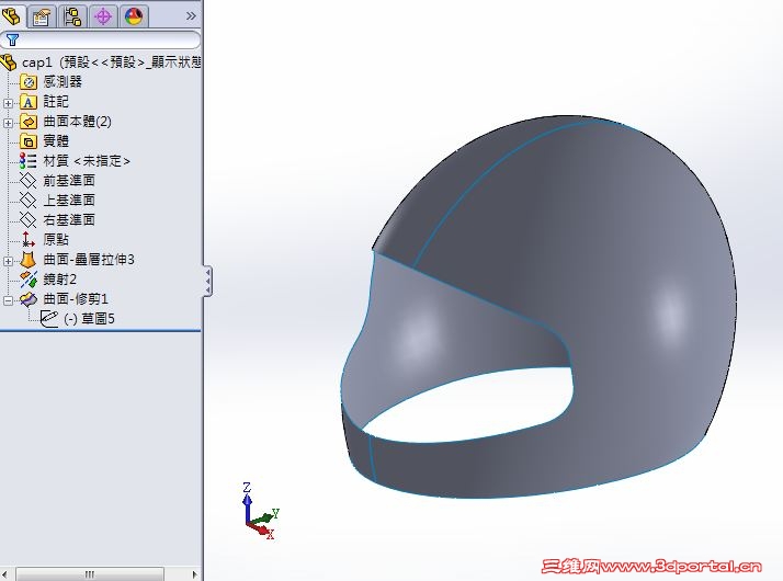

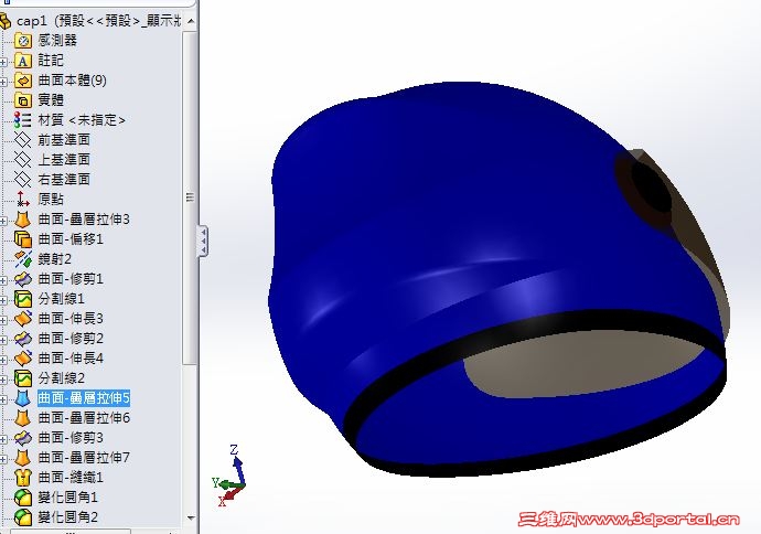

摩托車全罩式頭盔曲面建模教程
. ?9 i; i4 e- `- |1 Y- i! p+ d. m% H cap2.JPG / V2 C4 ]0 E8 J% a& r, K
cap3.JPG & D* y. G) d5 ?- c& A- J# V5 t2 k
cap4.JPG 9 y" [( U: H" E
/ W: ~" [/ o7 O: {2 L, M cap6.JPG
4 l$ r; P' b/ `; F0 m5 w% T cap8.JPG
6 i5 M: O/ g4 f/ U0 m0 ?) y capa1.JPG % ~9 |2 q' a( j1 Y4 m# U, Z" I
6 x' T2 T' @( k4 I. _8 W/ X capa3.JPG 7 b9 f( O1 O: Y+ K* {# f% w
, v( I% D! u( o1 a/ P capa5.JPG : @7 y- ]! u/ |9 ~# l7 G& c
  U- W' G: p$ S& k capa8.JPG * [$ J5 o; K5 Q4 i/ C; K0 X
% ^/ ]& g% b6 n% O1 X# V capb1.JPG + K9 r) ?' X$ W  G  d, l4 R
: l* n6 w% ^- F, h* G0 `6 Q capb3.JPG
0 K" Q3 Z, R: |0 ~/ J capb4.JPG
; H3 m" u) }: v4 c7 B capb6.JPG
: ?2 i1 g: a1 y6 H7 Q' r6 ^ capb8.JPG
: ]$ m- K$ `( J" l+ I capb9.JPG
, E7 B5 S, E6 c3 d4 p7 U cap10.JPG 1 O) S: K1 E/ G  m! }# g
! \; ^  G$ X8 J cap12.JPG , r$ ?/ T+ ]! F* E% F  W
% D7 f. _+ F# P. w% J# k2 i cap14.JPG / U; r9 }- U. E! z
cap15.JPG % i+ S* Q- N% ?/ x# p. f8 F
cap16.JPG ! ?! ~! g" ^% d* y8 j2 J
cap17.JPG " A/ u' G$ T6 o# y5 \& ?6 L
原文件* c% b, C7 u: A" a$ D* t
2010版本* W! h5 H' M. S, b/ C" Q
cap1.rar (620.28 KB, 下载次数: 422)
参与人数 1三维币 +20 收起 理由
唐昕晨 + 20 好教程
