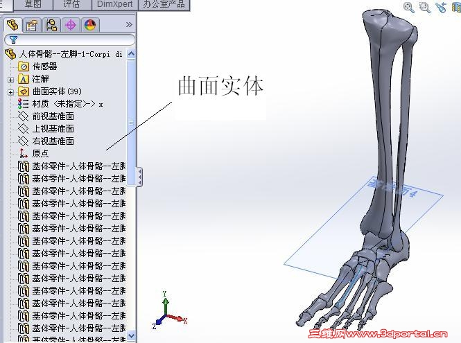

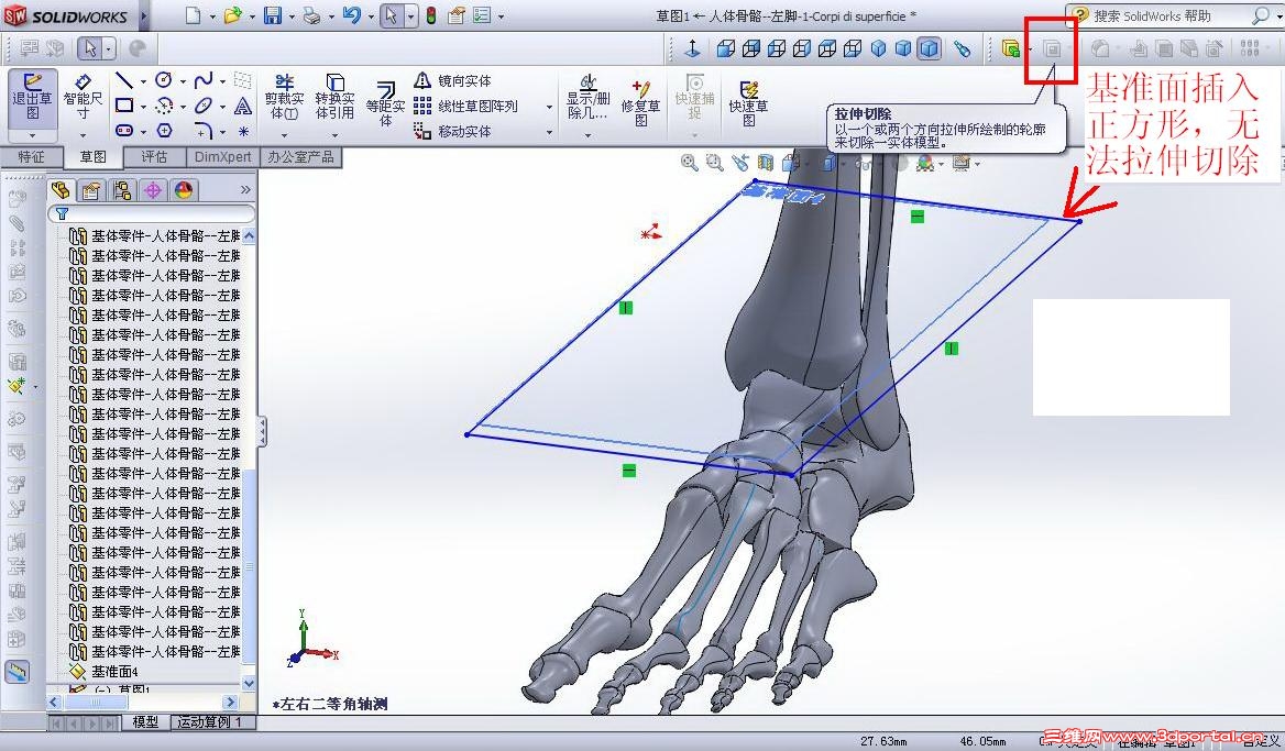

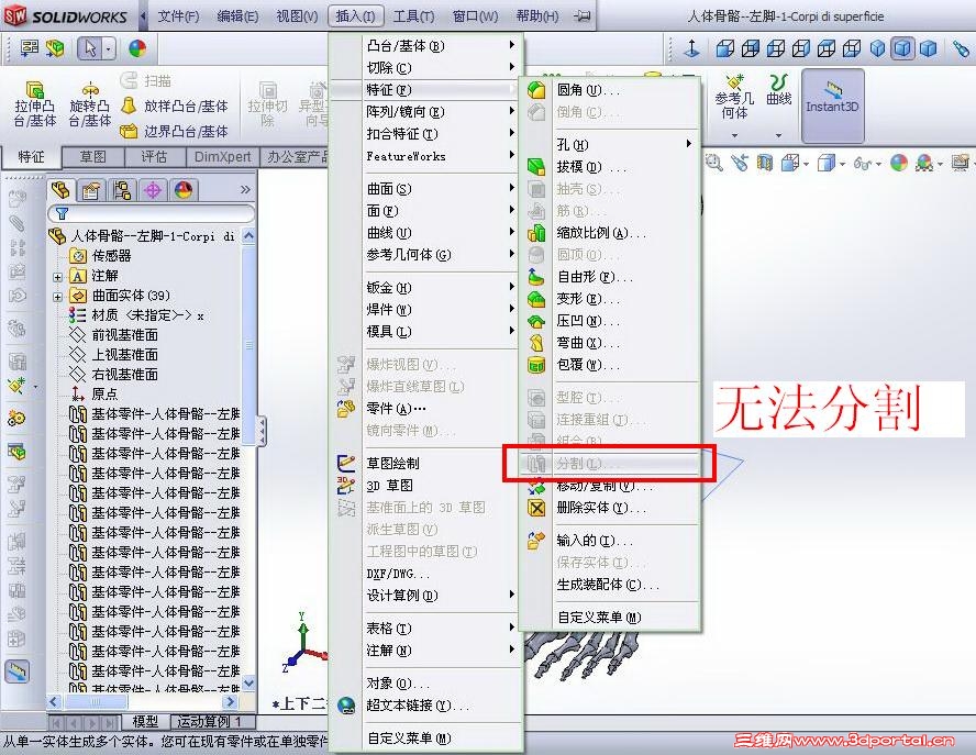

由曲面转换成的实体,想从基准面处分隔开,无法操作,求高手相助
9 G7 ~+ m0 e5 q8 n3 J' M
从基准面切割
从基准面切割
分割功能无法使用
分割功能无法使用

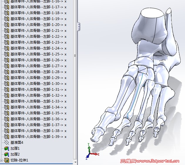

9 u- J5 t+ `: K, [" u你现在的PRT没的实心实体,只有曲面,所以没法切割,用加厚特征把要切割的部分转化为实体,可以用拉伸切除做出来。( P( C5 Z6 d; b2 ?& ?$ L! z+ o7 M

楼上用加厚特征没那么好。直接缝合全部曲面,合并为实体好点吧?
发表于 2012-11-27 11:22:24 | 显示全部楼层 来自: 中国山东潍坊
oypopen 发表于 2012-11-27 10:56 static/image/common/back.gif- \6 g8 z$ i' R& q! q& V( e* A
/ L& e4 }$ d: I" [) H. s; ?3 b当然是缝合为实体最好,但这个例子中的曲面都是单体曲面,无法缝合,所以我采用直接加厚的方法得到实体。

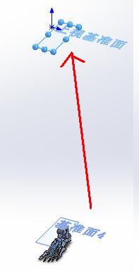

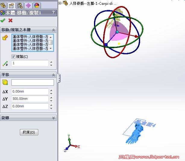

& @& W9 v* i% U2 @  C大侠  再问一个  能否把模型移动到 上视基准面呢! D/ _' U5 M, s' E% E" D
基准面更换
基准面更换

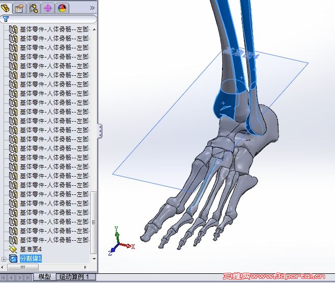

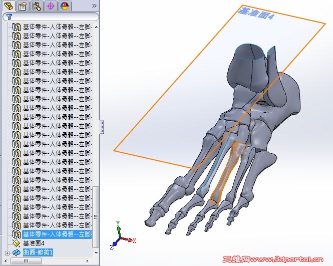

如果要分割不一定要實體化再分割% I; l5 M6 k" E" N. q
可直接用曲線分割曲面指令可達到
; h1 u' I4 B- o6 V% [ part3.JPG " H$ I) f  g+ T% i+ Q' b
4 n( {4 b+ l0 W, W' V7 z2 U或用曲面裁剪
) k  I! ?7 L) R: D! H part1.JPG - S' K- I: d1 l6 ^7 D# p! m

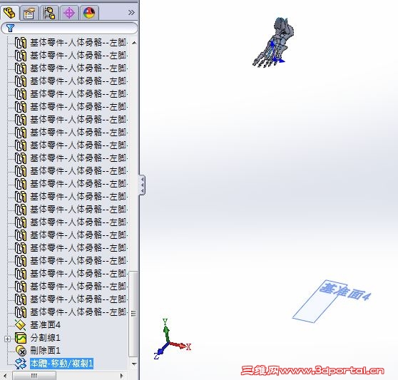

  {6 K  ?! h9 w1 y' B; j用移動複製
