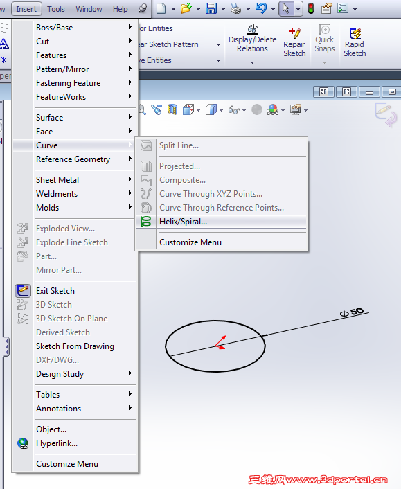

分享一个弹簧以及这一类形状的造型思路,推而广之可以用在很多很多的地方
0 s8 P: m& O, p3 i& {第一步,画一个圆,然后选择 insert-curve-helix/spiral- V! a4 T$ e  P1 X/ \

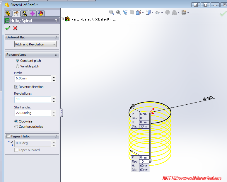

) \( f" o$ U: t; U( I) b( E" C第二步, 设定你需要的各种数据,比如 pitch还有长度什么的,点确定,曲线就出来了
# |1 y: b# R" I  i" c2 i' O 2.png   0 c4 V' E# J2 c

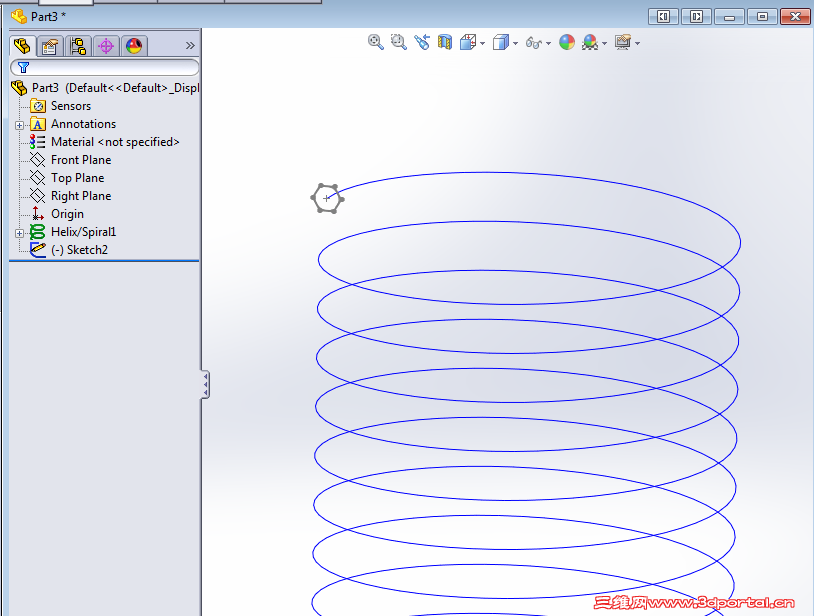

第三步,画一个你需要的截面造型,我这里画了一个六边形的

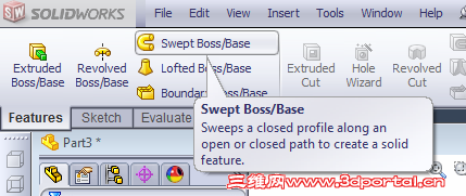

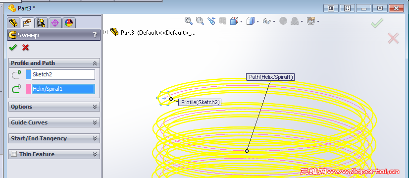

7 T4 `$ U; m0 |3 b2 l第四部,选swept 这个选项,截面的草图第一个地方,螺旋线画第二个地方% N* `- r/ n/ E, h, E

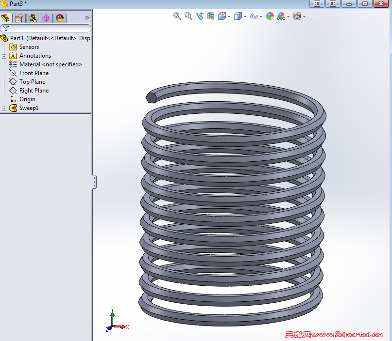

& @7 y0 Z5 \+ e! H4 c# ]最后确定一下,你就看到你要的东西啦
, G1 }2 \* w2 Q: F) [/ o! G* H6 e* D, ^' G4 p0 P  H4 I& N5 Z
6.png 6 X+ f$ ~. z4 c( R

弹簧两端要磨平整的 最好加一个切除特征
