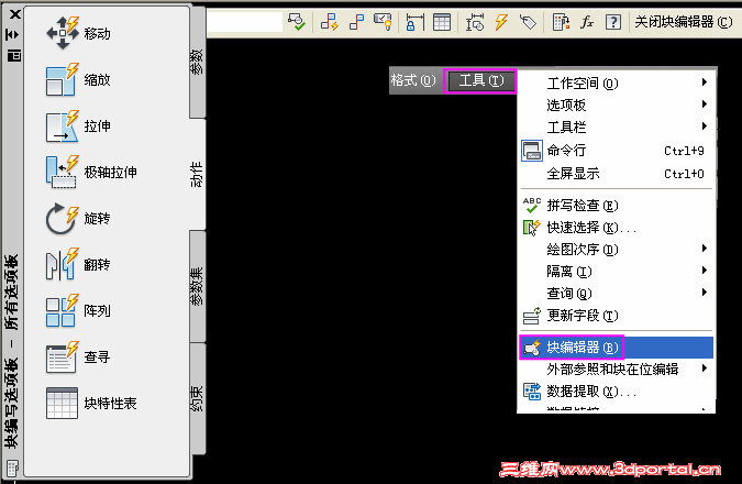

就是这里。。。打不开那个特性查询表,还是不能实现这个动态块的编辑啊。。求大神指点迷津。。谢谢。。

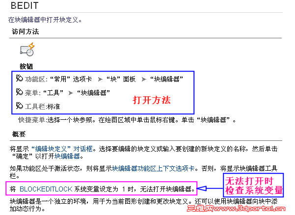

块编辑器1.PNG 6 G# w3 P: r! b! @! A

 楼主| 发表于 2012-11-27 17:16:02 | 显示全部楼层 来自: 中国上海
恩。。已经弄好了。。谢谢您了。。
