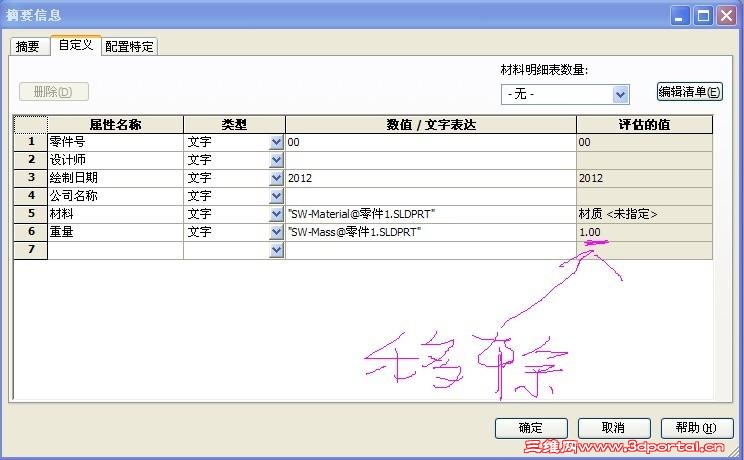

如图,怎样把尾随的零去掉,在哪里设置。9 ~; }1 x" c  {

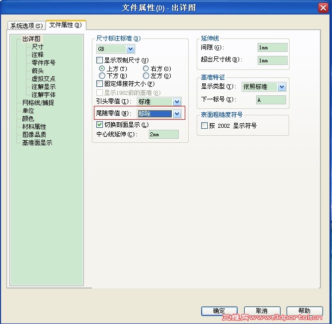

是不是可以这样 我没试过 仅供参考
发表于 2012-12-4 08:39:55 | 显示全部楼层 来自: 中国湖南衡阳
qq625267377 发表于 2012-12-4 08:33 static/image/common/back.gif' T: O  r7 ?' {; l. C$ |9 m
是不是可以这样 我没试过 仅供参考
! N3 H! _# N; n7 g/ `
晕了,你这回复也太有才了,别人是要去掉重量的尾0,你搞个标注的尾0。

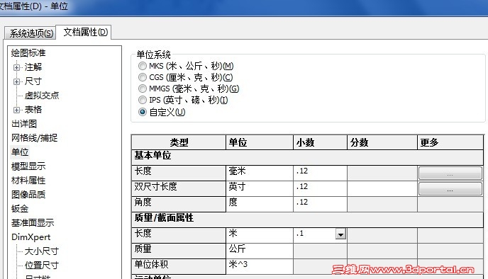

' [6 V3 j: x1 B) s) M3 f简单的来说,临时修改一个小数位数,只要在相应的模型里点:选项-文档属性-单位,将长度单位的小数位数改为1或者无,你的重量小数位数也会跟着变,他们的变化是一致的。如果你要永久的设置保留1位或者更多位数显示,那就只有改零件模板了。8 Q4 |7 |) H4 [% V, F

 楼主| 发表于 2012-12-4 14:13:38 | 显示全部楼层 来自: 中国河南郑州
lzbadam 发表于 2012-12-4 08:55 static/image/common/back.gif2 ^9 h9 X9 C! q& c. h& Y2 z1 e
简单的来说,临时修改一个小数位数,只要在相应的模型里点:选项-文档属性-单位,将长度单位的小数位数改为 ...
$ ?$ `3 L& M8 K3 i不是 的,我要的就是保留两位小数,尾数为零是自动移除,选项里面的单位我式了,移除不了,不管是模型还是工程图,如果是质量是个整数的话,都会带个.00,不知道在哪里更改,真犯愁!
