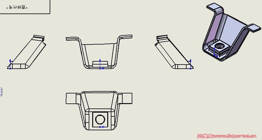

大家帮出个工程图

发表于 2012-11-27 14:58:24 | 显示全部楼层 来自: 中国河北廊坊
你的草图基准面就是倾斜的   可以给个源文件  把那个改一下

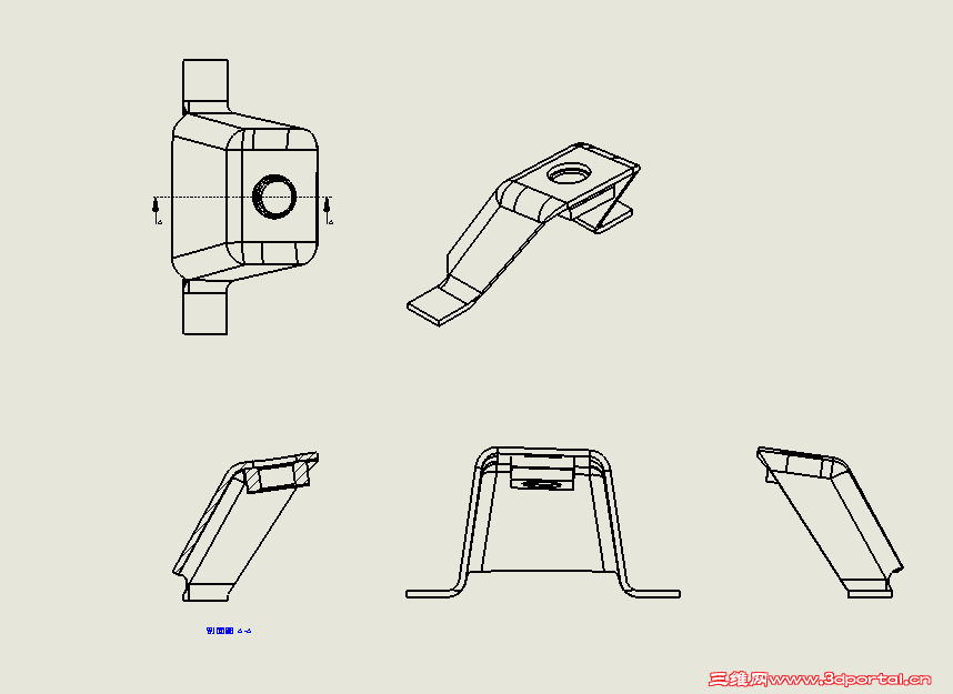

发表于 2012-11-27 15:15:29 | 显示全部楼层 来自: 中国台湾
这样子可以吗

 楼主| 发表于 2012-11-27 15:39:28 | 显示全部楼层 来自: 中国福建厦门
就是倾斜的

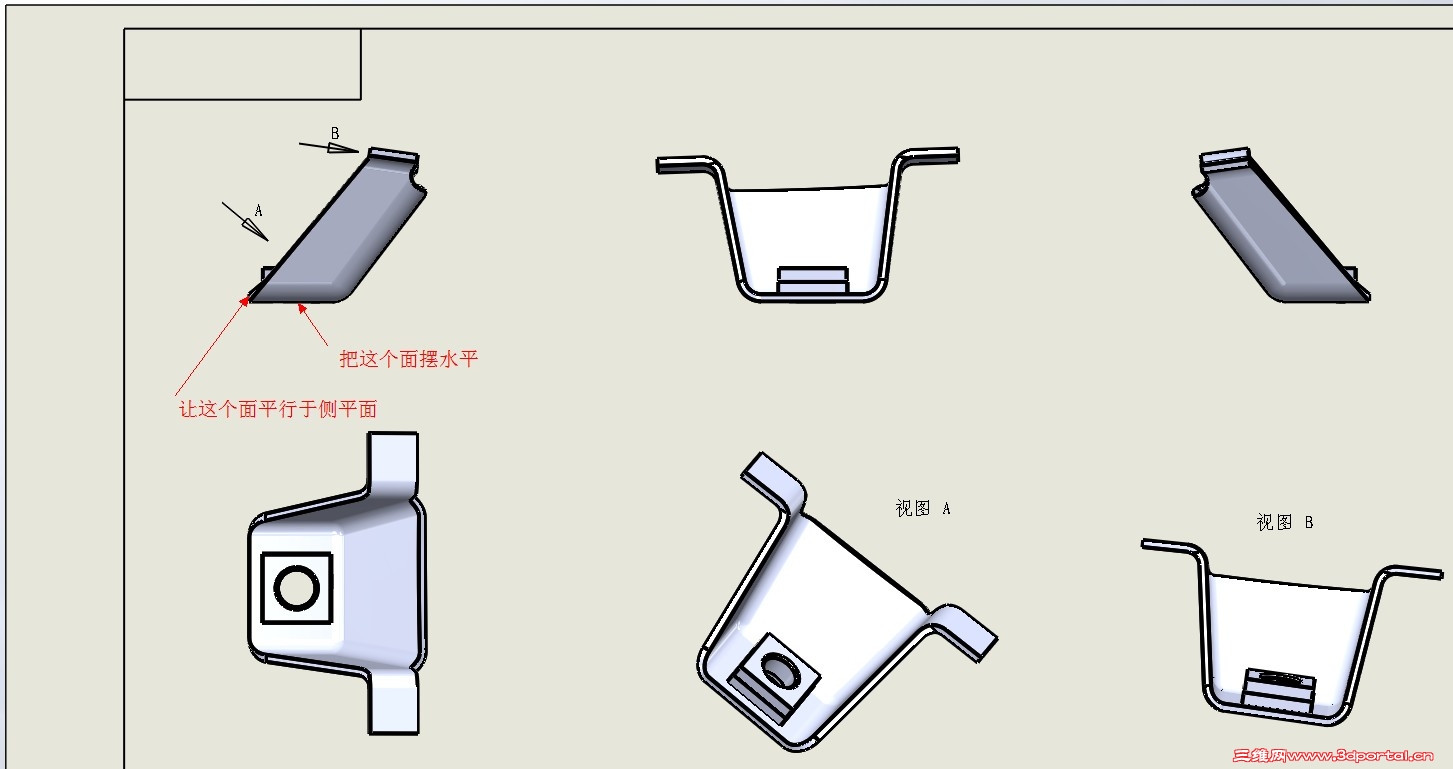

发表于 2012-11-27 16:26:04 | 显示全部楼层 来自: 中国山东潍坊
这个图是否有用?( C4 F; c0 w( w, ]& g8 {" d

发表于 2012-11-28 08:55:35 | 显示全部楼层 来自: 中国天津
我是先把零件放到装配体里面,把零件位置摆正了,然后出工程图
发表于 2012-11-28 15:04:55 | 显示全部楼层 来自: 中国辽宁盘锦
通过旋转或右键就可以摆正,然后空格键,保存当前视图,出图时使用

发表于 2012-11-29 16:00:06 | 显示全部楼层 来自: 中国上海
给你个建议先把圆角相交,然后选个基准面出向视图,把每个面表达清楚,最后表达圆角,
