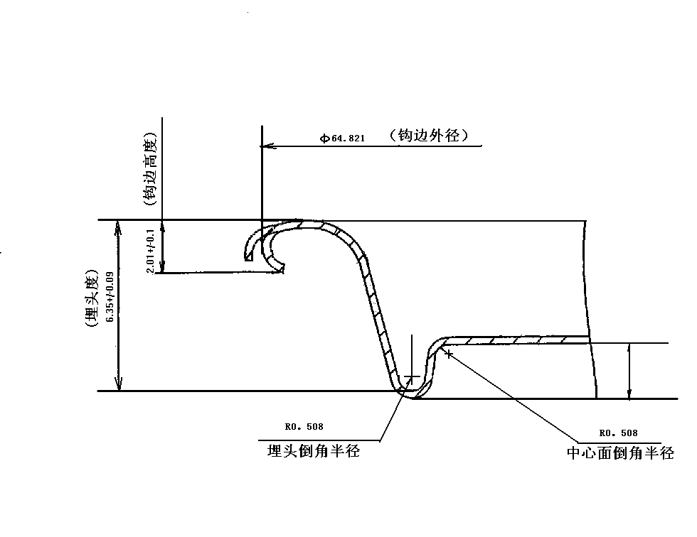

1.采用有限元分析等一些先进的技术,为了节省成本,提高材料利用率,易拉罐行业的冲杯冲盖落料时不是一个圆而是有点椭圆,即椭圆形冲刀。我想请教一下这些模具怎样设计,及落料大小确定(一般0度、45度、90度不同,且45度方向最小径)?盖材件附件

! N2 |: M6 L# K' P1 O0 ^* @这种地方是拉伸成型,普通经验公式计算起来非常繁琐。建议你用NX分析中的“一步成型分析”求展开。1 z& Y4 i  u' d* w% u# j/ V
这个帖子中有你需要的内容:http://www.3dportal.cn/discuz/forum.php?mod=viewthread&tid=1176602&extra=page%3D2

是非圆落料拉伸,如何确定非圆尺寸?

+ C6 j: V: `  L) j3 f做造型,然后用一步成型分析法展开。
