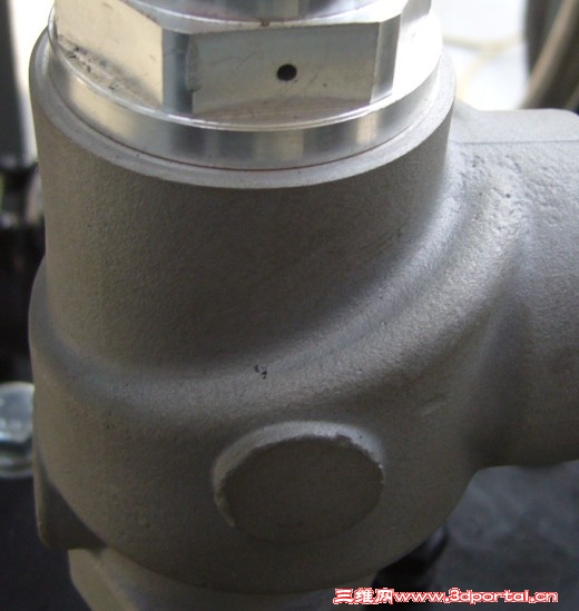

这个斜的曲面怎么画

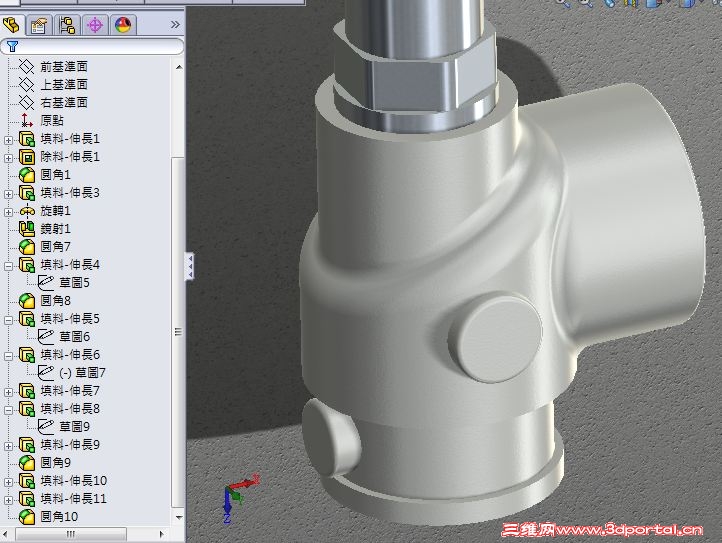

发表于 2012-11-27 16:12:02 | 显示全部楼层 来自: 中国台湾
這個應該斜切後+R角就行了..

发表于 2012-11-27 22:39:21 | 显示全部楼层 来自: 中国台湾
? 側面畫一條斜線去切,,切面不就是斜的..

0 I6 V$ n$ G, t  q$ {+ @
试试拔模斜度行不行?
 楼主| 发表于 2012-11-28 08:52:38 | 显示全部楼层 来自: 中国浙江宁波
环形椭圆的
发表于 2012-11-28 09:00:52 | 显示全部楼层 来自: 中国河南许昌
2楼是正解了
发表于 2012-11-28 11:08:06 | 显示全部楼层 来自: 中国广东深圳
切斜邊再圓角( I) n8 ~# R) Y- Z
