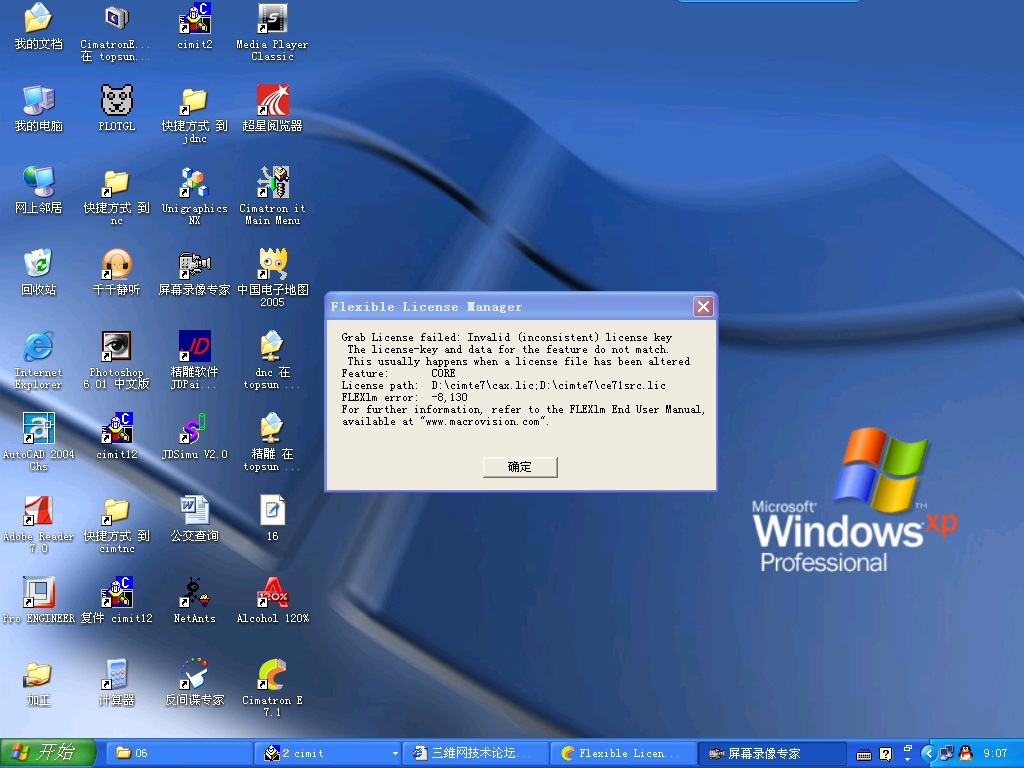

我安装好了E7第一次可以正常进入,可关了再进入就提示报警如下AA.JPG图片,希望高手解决,谢谢了

我的也是,每次都要重新运行一下update registry 才可以,不知道哪位高手可以解决一下这个问题?
发表于 2006-10-3 16:53:30 | 显示全部楼层 来自: 中国广东中山
哈哈,我自己搞定了,自己动手丰衣足食,楼上的兄弟是不是装了n次?n>1.把cax.lic复制一份该名字叫ce71src.lic就可以了

我的答案最权威,我试过数台机器
把生成的cax.lic复制c:\之下,再重新更新授权即可。

再目錄中只能放一個正確的lic檔案...如放置超過兩個以上就會有這樣的問題

删掉CE71SRC.LIC就可以了
