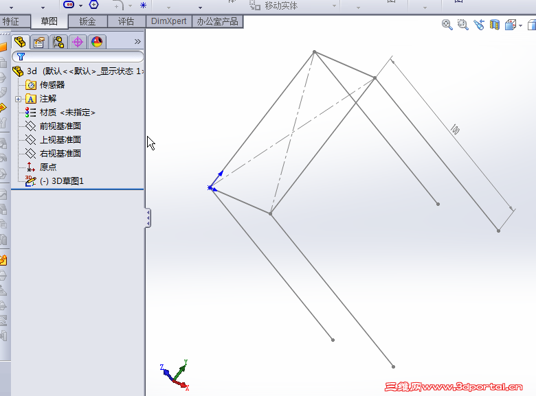

这个3D草图的 视图定向位置 不知道是怎样定位的 画那时只能3D状态下画  但不知道怎样可以摆成2D状态下画了?

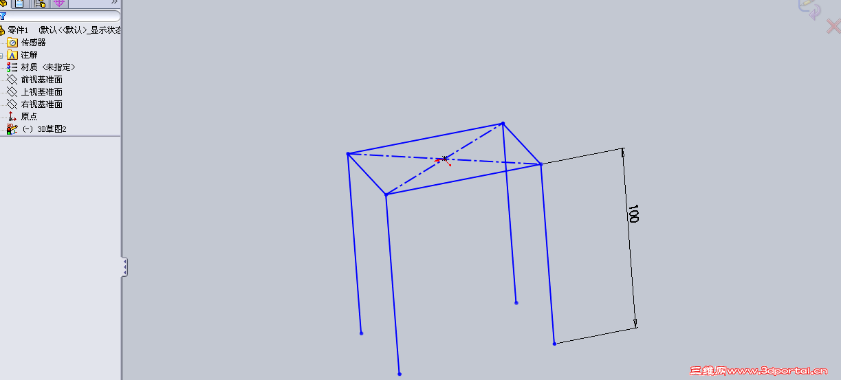

 楼主| 发表于 2012-11-29 21:49:14 | 显示全部楼层 来自: 中国广东广州
我看人在3d的草绘下是不用做基准面的  但他也能把那个绘图定出来 二维状态下画
发表于 2012-11-29 22:07:54 | 显示全部楼层 来自: 中国广东东莞
楼主,这个不需要任何基准面的,直接画就行,楼上的已经说很清楚的了,。( L; X6 S( {& W

发表于 2012-11-30 10:51:46 | 显示全部楼层 来自: 中国山东潍坊
3D草图同样可以“约束”:平行、垂直、相切、在平面上、沿X、沿Y、沿Z、尺寸、角度、重合、穿透……,有了这些,同样可以完全定义草图。
