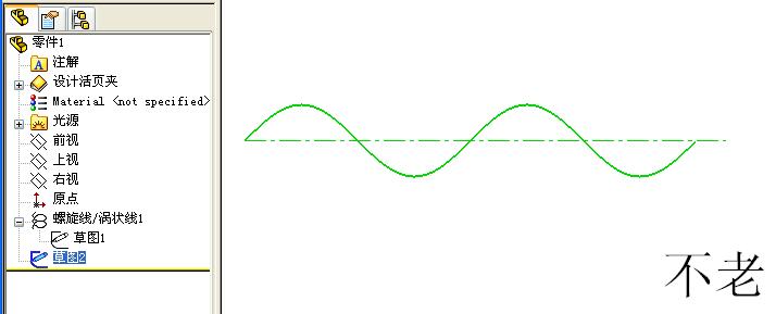

发表于 2006-6-28 14:49:42 | 显示全部楼层 |阅读模式 来自: 中国浙江嘉兴
在草图里怎么画正弦曲线?ytyt

很简单& s4 ^0 K1 ]! F
1、如果非要用到正弦曲线,先做一条螺旋线,在将该线投影到通过螺旋中心线的平面上,此投影线即正弦曲线
) O/ ]7 o  m! i0 @* A. K$ z; N# N8 m2、如果仅是需要在草图中调用正弦值来控制扫描或阵列(此时不宜用方程式),可用闷大的弧线相通之法,可解决全部三角函数值。

昨天因时间匆忙,现在有时间将方法 1 在具体说一下% }$ @" v' V. n; j' q
$ S' \3 U1 `4 n1、在右视面上作一个 直径=2 的圆: V* q0 L. d4 Q) D8 n
2、以该圆作一个 螺距=2*pi 的螺旋线
0 o* d* e1 o  z3、在前视面上作一个草图,将螺旋线通过《转换实体引用》投影到草图上
! u8 P8 Z( T- R5 w) Z4、隐藏螺旋线
参与人数 1三维币 +10 收起 理由

使用excel计算一些控制点,然后使用插入通过参考点的曲线,得到曲线

SW 的确没有通过方程式自动生成曲线的功能,但是我们可以通过 SW 的许多功能来获得各种曲线,通过 excel 是其中的一个有效的方法,甚至于不用 excel 也可以得到很多种曲线,如三角函数、渐开线、摆线、多项式、微分......。

还是螺旋线投影话正弦曲线方便,支持6#方法
