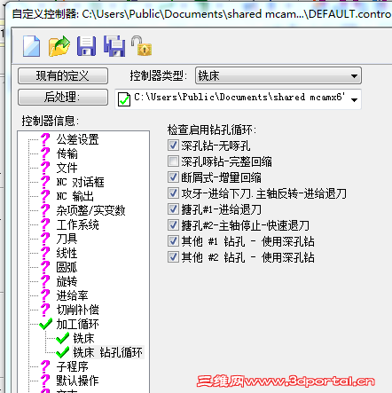

加工中心钻深孔比如200深,分2次打,第二次怎么接着上次深度打呢?
! m+ }) V& L! g. i- c比如做φ6的孔,先用短钻头打100深,在用加长钻头打,怎么能接着100深度继续打呢?我现在每次都是重新走一下。还有钻头不快从新磨后也得从头走!麻烦的很...

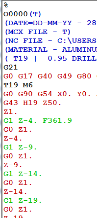

发表于 2012-11-28 09:22:39 | 显示全部楼层 来自: 中国江苏无锡
后处理改成G0和G1的,不要生成G83,再把前面一段手工删掉,我就是这么弄的。不知道有没有更好的方法。期待。。。。。。

 楼主| 发表于 2012-11-28 22:01:27 | 显示全部楼层 来自: 中国北京
恏女①身膘 发表于 2012-11-28 09:22 static/image/common/back.gif
( ?7 o7 B5 Y& }' f1 S& u5 a后处理改成G0和G1的,不要生成G83,再把前面一段手工删掉,我就是这么弄的。不知道有没有更好的方法。期待。 ...
+ X& H  k( }& L/ f. m0 o9 M4 L这个倒也是个办法,怎么改后处理呢,MC6里边?
发表于 2012-11-28 23:40:14 | 显示全部楼层 来自: 中国江苏无锡
帮你研究了一下

 楼主| 发表于 2012-11-30 21:42:34 | 显示全部楼层 来自: 中国北京
恏女①身膘 发表于 2012-11-28 23:40 static/image/common/back.gif- j2 p, P! `1 Q% D
帮你研究了一下
3 c1 ?3 x9 V2 y' Y
谢谢你,图片加个说明就好了!不过非常感谢,我研究研究

发表于 2012-12-14 23:45:40 | 显示全部楼层 来自: 中国湖南永州
本帖最后由 gnix_oag 于 2012-12-15 00:50 编辑 " l- T, R( }3 ^) o7 p
( C0 d2 m+ V/ w) h  Z我来给你写一个吧,会用宏调用或子程序改下,可加工多个孔。
: d+ o, ~9 Q! `; @( G) `3 ?5 x
. [0 u7 k+ g! ]. H, c% ~) IO1(Fanuc)% w" y# l3 r# h- q7 `
G21G54G17G40G49G90( ^- t% q! n* W2 N
T19M69 @" c2 J/ b4 G5 ^. v( x
G54G90
: P4 w) y' H4 S" p/ F. hG43G1Z50H19F5000; z/ T4 r* A9 w$ z
G1X0Y0
) |# S" y& G' F; ^4 Y+ QZ5.& w9 s  k9 \/ K; G
#1=100 (开始位置), |% e# O! h& k" x
#2=10 (每次深度), A8 H, S+ b4 I) A& B
#3=200 (最后深度)9 n1 U2 E: O/ `% A: H
while [#1 LT #3] DO1/ W/ d9 O8 \7 S9 x8 a8 ]! U5 n* Z: X
#1=#1+#2
+ F0 F5 @" X' C( p6 j& DIF [#1 GT #3] THEN #1=#3 (修正最后的值)' T7 Z" u/ q  `! Y: t; n
G1Z-[#1-#2-5] F4000 (定位到孔上面5mm)
) e3 j- Q& g. O, JZ-#1 F100  (钻孔)
( `# V- a/ |! h* X/ h  ^Z5.0 F4000 (排铁屑G83模式,不要就是断屑G73模式); w9 @* q) v! q' p4 ]
END10 K  F( h# l0 s
G49G1Z50.F5000
! X/ P" a( o0 `; v- ?* Q7 QM5- L$ S; J* y" c
M30
